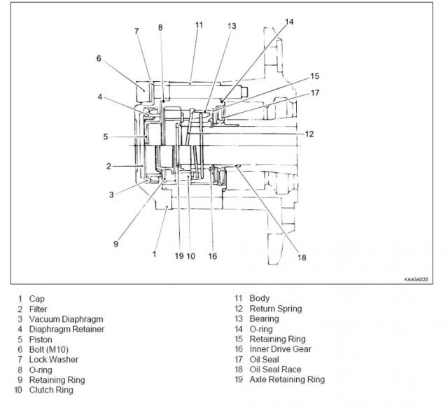

Seldych Опубликовано 2 апреля, 2010 Опубликовано 2 апреля, 2010 могу схему в разрезе, но в понедельник
Realman Опубликовано 2 апреля, 2010 Опубликовано 2 апреля, 2010 могу схему в разрезе, но в понедельник Спасибо, жду
xline1 Опубликовано 3 апреля, 2010 Опубликовано 3 апреля, 2010 могу схему в разрезе, но в понедельник Я бы тоже с интересом посмотрел Неужели её нельзя доработать/изменить с повышением коэф.надёжности, но оставив автоматической..
sch Опубликовано 3 апреля, 2010 Опубликовано 3 апреля, 2010 (изменено) Многие этим вопросом задавались. Пока решение только в виде доработки штатной крышки хаба. Но там свои минусы вылезают... Изменено 3 апреля, 2010 пользователем sch
Realman Опубликовано 3 апреля, 2010 Опубликовано 3 апреля, 2010 Я в первую очередь хочу с постоянными магнитами попробовать помудрить

xline1 Опубликовано 5 апреля, 2010 Опубликовано 5 апреля, 2010 хм.. понедельник прошёл, а схемы в разрезе не появилось

Seldych Опубликовано 6 апреля, 2010 Опубликовано 6 апреля, 2010 хм.. понедельник прошёл, а схемы в разрезе не появилось Сильно извиняюсь. Я помню, я просто не успеваю... запарки сплошные..

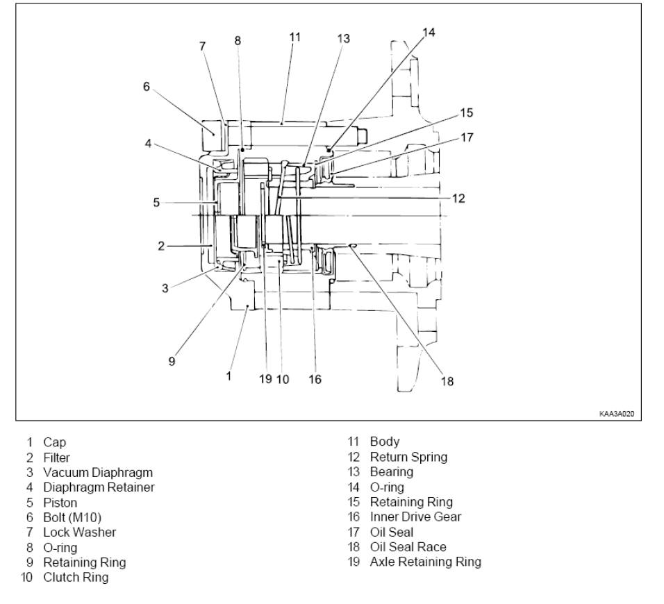

Andreus Опубликовано 7 апреля, 2010 Опубликовано 7 апреля, 2010 (изменено) хм.. понедельник прошёл, а схемы в разрезе не появилось Сильно извиняюсь. Я помню, я просто не успеваю... запарки сплошные.. Это... Дико извиняюсь, что вклиниваюсь Вот ссылка на файл там и схема есть и фотки полной разборки: файл заархивирован Эту ссылку я тут подглядел. Почитай и там. Много интересного про хабы. Изменено 7 апреля, 2010 пользователем Andreus
xline1 Опубликовано 7 апреля, 2010 Опубликовано 7 апреля, 2010 Это... Дико извиняюсь, что вклиниваюсь Вот ссылка на файл там и схема есть и фотки полной разборки: файл заархивирован Эту ссылку я тут подглядел. Почитай и там. Много интересного про хабы. Там всё "выкуренно", информации много, в том числе и полезной, но схемы нет. Прикольно, что с периодичностью в 5..6 постов появляется кто-то новый с вопросом, что делать и только потом начинает процесс ознакомления ветки с начала. Не сильно хороший поиск и общая "избалованность" людей.
Andreus Опубликовано 7 апреля, 2010 Опубликовано 7 апреля, 2010 Это... Дико извиняюсь, что вклиниваюсь Вот ссылка на файл там и схема есть и фотки полной разборки: файл заархивирован Эту ссылку я тут подглядел. Почитай и там. Много интересного про хабы. Там всё "выкуренно", информации много, в том числе и полезной, но схемы нет. Прикольно, что с периодичностью в 5..6 постов появляется кто-то новый с вопросом, что делать и только потом начинает процесс ознакомления ветки с начала. Не сильно хороший поиск и общая "избалованность" людей. Это как же нет? в том файле (PDF) есть и схема, ну и фото разбора хаба... она не подходит? или не увидена? Если это не то, то звиняйте
xline1 Опубликовано 7 апреля, 2010 Опубликовано 7 апреля, 2010 (изменено) Это как же нет? в том файле (PDF) есть и схема, ну и фото разбора хаба... она не подходит? или не увидена? Если это не то, то звиняйте Эту схему я видел. Неполная она, хотелось бы увидеть что там и как дальше справа, вплоть до штуцера вакуумн.шланга. Хотелось бы понять через какую полость (видимо это отв.в оси кулака) происходит сообщение между мембраной в крышке хаба и вак.шлангом. И какие размеры этой полости/отв. _______ Суть идеи (при наличии сквозной полости/отв.): Заменить исполнительный механиз - мембрану. Т.е. взамен мембраны установить "грибок", где со стороны хаба - шайба, далее идёт шток (возможно трос малого диаметра для компенсации люфтов ступицы и пр.). Шток, выходя со стороны штуцера вакуум.шланга, переходит в рабочую часть вак.цилиндра (вновь изготовленного). Работу вак.цилиндра обеспечивает штатная система, которая теперь будет воздействовать не на мебрану через все тяжкие, "всасовая" разную гадость под крышку хаба, а на шток в цилиндре. Сообщение цилиндра с атмосферой можно организовать также через шланг, выведя его в "чистое" пространство. Существующая система вак.включения остаётся, повышается надёжность, появляется возможность включения привода при погружении ступицы в гов куда-либо. Дополнительно можно установить "ручные" хабы, дополнить "вновь изготовленный вак.цилиндр" блокировкой выключения (чтобы при глушении мотора хабы оставались включенными). Чтобы понять возможность притворения в жизнь информации не хватает. Нет понимания сколько и какого места можно использовать, и вообще реально ли это. Изменено 7 апреля, 2010 пользователем xline1
Seldych Опубликовано 7 апреля, 2010 Опубликовано 7 апреля, 2010 Это как же нет? в том файле (PDF) есть и схема, ну и фото разбора хаба... она не подходит? или не увидена? Если это не то, то звиняйте Эту схему я видел. Неполная она, хотелось бы увидеть что там и как дальше справа, вплоть до штуцера вакуумн.шланга. Хотелось бы понять через какую полость (видимо это отв.в оси кулака) происходит сообщение между мембраной в крышке хаба и вак.шлангом. И какие размеры этой полости/отв. _______ Суть идеи (при наличии сквозной полости/отв.): Заменить исполнительный механиз - мембрану. Т.е. взамен мембраны установить "грибок", где со стороны хаба - шайба, далее идёт шток (возможно трос малого диаметра для компенсации люфтов ступицы и пр.). Шток, выходя со стороны штуцера вакуум.шланга, переходит в рабочую часть вак.цилиндра (вновь изготовленного). Работу вак.цилиндра обеспечивает штатная система, которая теперь будет воздействовать не на мебрану через все тяжкие, "всасовая" разную гадость под крышку хаба, а на шток в цилиндре. Сообщение цилиндра с атмосферой можно организовать также через шланг, выведя его в "чистое" пространство. Существующая система вак.включения остаётся, повышается надёжность, появляется возможность включения привода при погружении ступицы в гов куда-либо. Дополнительно можно установить "ручные" хабы, дополнить "вновь изготовленный вак.цилиндр" блокировкой выключения (чтобы при глушении мотора хабы оставались включенными). Чтобы понять возможность притворения в жизнь информации не хватает. Нет понимания сколько и какого места можно использовать, и вообще реально ли это. Вот, выложил. Оси,_карданная_передача 1 Надеюсь, Вам это поможет.
