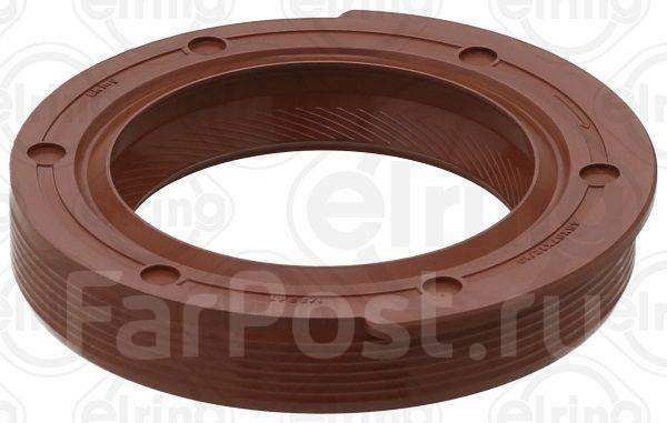

Замена переднего сальника коленвала
Как я понял получается следующая картинка:
Оригинальные не ремонтные A0239978447  и 6619973646, Erling 424.841, Reinz 81-26248-10  (высота h=8);
Ремонтного исполнения  A0109978947 и Reinz 81-25241-10  (высота h=10);
И ремонтный Erling 305.529   с высотой аж  h=13.
Высказываемся )))
Erling 305.529
  • 6 месяцев спустя...
Кто ставил этот сальник  305.529, подскажите, как его устанавливали? Имеется ввиду заподлицо или с выступом в сторону ступицы на 5мм? Тоже не слабая колея на ступице глубиной чуть ли 1мм. Реально держит ли этот сальник?

Тагер 3.2.Поменял п образную прокладку и выяснилось, что сопливит с верхнего края нижней лобовины,прямо около проблемной части п образной. Подскажите, нижняя лобовина имеет прокладку, или сидит на герметике? .Заодно буду менять передний сальник коленвала. Какой сейчас модный? Заранее благодарен.
34 минуты назад, saha61 сказал:
1570594360034_bulletin
Elring 284.785
Это второй ремонтный размер
Изменено пользователем MaxAlex
31 минуту назад, MaxAlex сказал:
Elring 284.785
Думаешь пора? Пробег 105т.
3 минуты назад, saha61 сказал:
Через сальник масло не гонит.Хочу поменять,чтобы повторно не лезть, после устранения течи из под нижней лобовины.

Комрады, как думаете, если сальник 305.529 был установлен с перекосом в 1.5-2 мм и, соответственно, тёк безбожно, имеет ли смысл его выравнивать и проверять на отсутствие течи? Или сразу новый( уже приобрел тефлоновый ренц) ставить?
305.529 прошел в кривом положение две -три тысячи.
Изменено пользователем Zaytsev163
14 часов назад, Zaytsev163 сказал:
Старому кранты, ставь новый.
