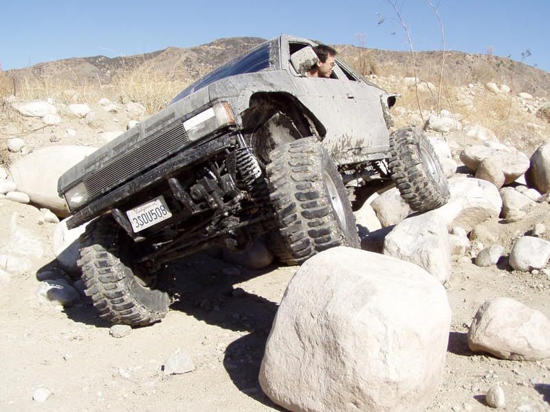

MUSSOvod Опубликовано 1 октября, 2012 Опубликовано 1 октября, 2012 народ меня глючит или у него реально спереди 30-ка стоит? как она выдерживает такие колёса? расскажите мне!!!
Strory Опубликовано 1 октября, 2012 Опубликовано 1 октября, 2012 (изменено) Насколько вижу - дана 30, да. 1. Это короткий Ниссан Террано-2. Он реально мелкий и легкий, а этот еще попилен и облегчен. 2. Колеса на фоне мелкой машины могут оказацца не 36, а меньше. 3. Со свободным дифом спереди по сухим камням вполне лазий на здоровье даже на 36 - это в болотине порвешь нах. 4. Комплект усиленных полуосей за примерно 1000 уе никто не отменял - чирки с такими катают на 37-х боггерах с локрайтом спереди. Наскока вижу, сзади остался террановский узкий мост. Предположительно в стране-происхождении данной фото все дана44 передние с больших пикапов слишком широкие, и этот крендель, чтобы сровнять колею, поставил от грандчероки дану30, почему бы нет.... Изменено 1 октября, 2012 пользователем Strory

Yanik Опубликовано 26 октября, 2012 Опубликовано 26 октября, 2012 и как они цука на 38 колесах с этой дана 30 ездят.. горка ледяна, первая повышенная, минута букса, и креставина разлетается..

Yanik Опубликовано 26 октября, 2012 Опубликовано 26 октября, 2012 не Петь, ты говорил что дана 30 офигенный мост, и что чирки с большими моторами и с большими колесами, на них ездят не рвут и не гнут.. лажа короче этот мост, а наш не домост еще хуже =) закажем хромо-ванидийевые или rcv, их помучаем...
MUSSOvod Опубликовано 26 октября, 2012 Опубликовано 26 октября, 2012 так ведь ездят на 4 литрах правда на автомате, может в нём кроется смысл?
stiz Опубликовано 26 октября, 2012 Опубликовано 26 октября, 2012 так ведь ездят на 4 литрах правда на автомате, может в нём кроется смысл? ага, нормально ездят, правда машины на несколько дней в лесу бросают и "памятники" оставляют

Yanik Опубликовано 26 октября, 2012 Опубликовано 26 октября, 2012 уже два шруса можно к дереву прибить.. один китацкий, второй кторый с мостом достался вроде родной.. в китайском просто шлицы срезало, родной сепаратор разворотило.. Петь у меня тоже автомат, ручной правда пока.. БТРА

Yanik Опубликовано 26 октября, 2012 Опубликовано 26 октября, 2012 а толку от 44 даны, если мне память не изменяет то у нее те же креставины 5-760.. т.е. уши такие же..

Yanik Опубликовано 26 октября, 2012 Опубликовано 26 октября, 2012 дана 60, там креставина еще мощнее, нет дурацких шаровых.. нормальный грузоврй шкворень.. вообщем надо искать форда или доджа пикапа, на разборке или без доков, брать и дербанить. + к ним штатах бортовые продаются.. ну либа унимоги и лапланлеры..
