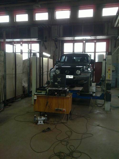

Просто подъехал, зашел в первую попавшуюся дверь, спросил здесь сход-развал?, сказали соседняя дверь, зашел, там один мужик сидит, в комп играет, я говрю, здесь? Он - да, подъезжай к 11 воротам с другой стороны, ща подойду. Подъехал, заехал, и все. Потом 2!!!! часа он спокойно и неспешно, без перекуров один работал.post-4016-0-67878300-1348827992_thumb.jpg
Это на рябиновой 28а.
Это только приехал, поднимают подъемник, еще не нацепили на колеса приблуды:
Это ставит приблуды и настраивает их, мост приподнят над подъемником:
Это в процессе, так сказать скриншот.
Результаты.
Изменено пользователем pavel_kab
К компу он практически ниразу не подходил и меня не подзывал посмотреть, "мол вот как у тебя все плохо". Просто работал. Я постоянно вокруг вертелся, фоткал, контролировал и вопросы всякие задавал, отвлекал вообщем ;)
Достаточно подробно описал, или еще фоток и описаний добавить?

Незнаю как ты по фото определяешь профессию и образование и почему видишь сразу нескольких "пту-шников". Но знаю что ни на одном другом сход-развал сервисе где я был кроме схода "загонять в зеленую зону" больше ничего никто не умел, а уж про регулируемые тяги панара и вовсе слыхом не слыхивали. Мне всеравно что он закончил, пту, школу или автодорожный, но работу он свою делает, а большего ничего здесь и не требуется.
