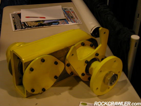

потому что на чирковский мост тремя болтами крепить колесо и бортовую палево..

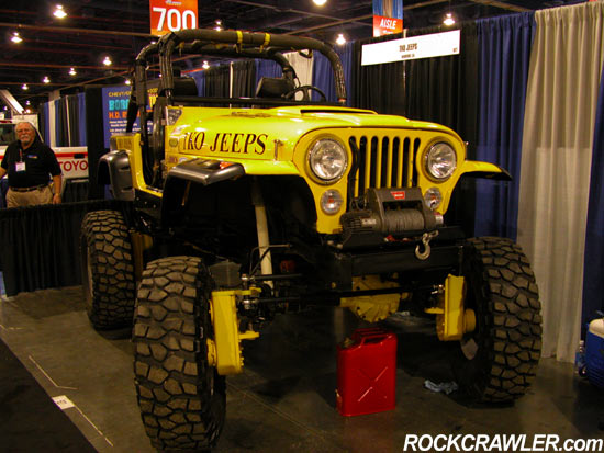

Такое видео видели?
На первых секундах можно подумать что это кузов korando :)
Интересные у них мосты, вроде тех что на уралах и армейских камазах ставят, с редуктором над дифференциалом.
