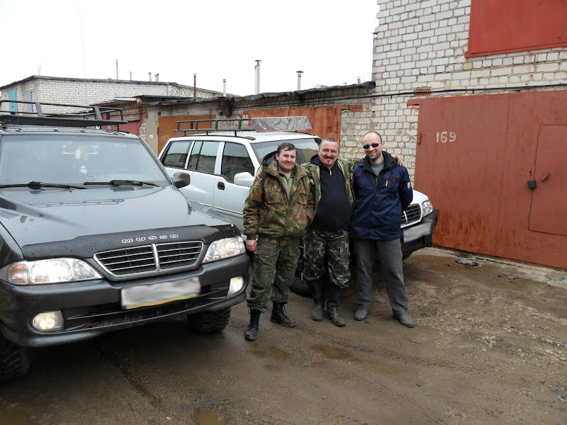

A_L_I Опубликовано 18 апреля, 2011 Опубликовано 18 апреля, 2011 (изменено) ......Скоро выложу свой пока в процессе сварки. Съездили мы тут с Яном в Кострому и разжились багажничками: У Яна корзина толстостенная, цельносварная...остальное он сам расскажет.... У меня тонкостенная (чуть полегче), разборная, съёмная. Корзины у нас обоих установлены на стальной прямоугольный профиль 15*30, который упирается на крышу над продольным усилителем, а крыша, через прокладки в местах крепления, непосредственно на усилитель. Профиль распределяет усилие равномерно (почти ) по всей длине крыши и усилителя. Мастер по багажникам (Олег Соколов) специалист широкого профиля, из клуба "кукурузероводов". Делает не только прекрасные багажники под любые пожелания и капризы, но и спальники и тенты-палатки....вообщем - СПЕЦ. Реализовал для меня комбинированное крепления как "патриотовских" рейллингов (фото позже), так и экспедиционной корзины. Фотосессия установки тут. PS: Также, скоро смортите в сети "Фотосессия установки багажника "4S4" на Тагер urisan-а ! ! ! .... Это как только мы с ним соберёмся её поставить, ну или он сам соберётся... Изменено 18 апреля, 2011 пользователем A_L_I 1

urisan Опубликовано 18 апреля, 2011 Опубликовано 18 апреля, 2011 (изменено) Багажники супер! АЛИ, на фоне машины Яна, тебе срочно напрашиваются 33-ые колеса! Заодно будет чего внушительного на багажник закинуть! Изменено 18 апреля, 2011 пользователем urisan

izhivi Опубликовано 14 мая, 2011 Опубликовано 14 мая, 2011 A_L_I, классный экспедиционник получился, многофункциональный! Несколько вопросов: какая ориентировочная грузоподъемность багажника? Если сесть на него, например, не прогибается? Крыша не проминается в местах креплений? Какая высота над крышей платформы (без корзины) и с корзиной? Я прикидываю, что в свой гараж я с эскпедиционником не влезу :о) Стоимость багажника и установки? Вообще - очень здорово, себе такой же хочу! И на дачу длинномеры привезти, и в поход съездить :о) Спасибо за отчет!
urisan Опубликовано 15 мая, 2011 Опубликовано 15 мая, 2011 PS: Также, скоро смортите в сети "Фотосессия установки багажника "4S4" на Тагер urisan-а ! ! ! .... Это как только мы с ним соберёмся её поставить, ну или он сам соберётся... После такого анонсу не мог не запостить отчетик ) Все фотки есть у меня в галерее тыц, приложил только фотки конечного результата. За качество фото извиняюсь - делать нарядные фотки не было никаких моральных сил уже ) Корзина крепится на 6 кронштейнах. Изначально предполагалось, что крепления будут держаться внутри желобов крыши за Г-образный профиль. Но т.к. померил размеры я криво ) то крепления без подгонки не подходили. Поэтому решил просто просверлить крышу и прикрутить к ней. Отверстия замовилил и стыки обработал герметиком. Штатные молдинги потом вернул на место, сделав вырезы под кронштейны. На корзине есть площадки под фары спереди, предусмотрено крепление для джека, запаски и антенны. Сама по себе корзина легкая. На багажник залазило 90 кг весу - прогиба крыши не было. Если не ездить там толпой и не прыгать - имхо вес запаски, домкрата и прочего шмурдяка кг до 100 выдержит без проблем. На скорости гудит, ехать мешает, на сколько увеличился расход - хз ))

A_L_I Опубликовано 7 июня, 2011 Опубликовано 7 июня, 2011 (изменено) A_L_I, классный экспедиционник получился, многофункциональный! Несколько вопросов: какая ориентировочная грузоподъемность багажника? Если сесть на него, например, не прогибается? Крыша не проминается в местах креплений? Какая высота над крышей платформы (без корзины) и с корзиной? Я прикидываю, что в свой гараж я с эскпедиционником не влезу :о) Стоимость багажника и установки? Вообще - очень здорово, себе такой же хочу! И на дачу длинномеры привезти, и в поход съездить :о) Спасибо за отчет! 1. Ориентировочная грузоподъёмность при тонкостенной трубе 150 кг (по оценкам производителя). При изготовлении багажника из обычной ВГП-трубы (толстая стенка) грузоподъёмность значительно выше: --- Четыре мужика --- 1 кубометр досок Но там крепления другие, и машины другие. Так что общая грузоподъёмность зависит ещё и от крыши, и от усилителей. 2. При нагрузке багажник немного играет конечно (слегка прогибается 2-3мм при нагрузке 86кг, больше с собой не было ). 3. Крыша не прогибается, т.к. креплением является профиль 15мм*30мм, выгнутый дугой вверх, и упирающийся на крышу по всей длине, а через прокладки под крышей непосредственно на усилитель. 4. Высота платформы над крышей 45мм в самом низком месте. Корзина высотой 150мм у меня, но заказать можно любую. Я видел, там народ двухэтажные заказывал 5. Стоимость зависит от количества хотелок. Мои хотелки обошлись в 10тыр, а установка в 2тыр. Теперь у Олега Соколова есть шаблоны креплений на нашу крышу, и самостоятельная установка конечным пользователем не будет такой трудоёмкой, как наши первые установки. На мой взгляд, теперь следующим заказчикам можно покупать комплект по интернету с доставкой, и ставить самим. ЗЫ: сорри за задержку с ответом, снимал багажник, красил на даче (мой изначально покрашен грунтом в один слой, для экономии. требовал доп. покраски) Изменено 7 июня, 2011 пользователем A_L_I
