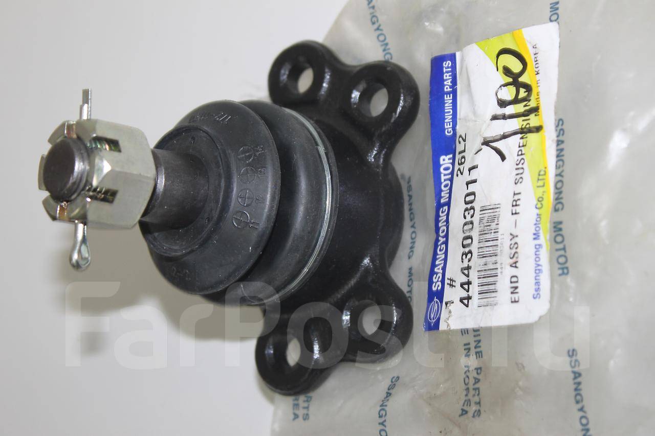

Гопода-хорошие, подскажите плиз, ответы на пару-тройку вопроса:
1. Обнаружился люфт верхней шаровой 2-3 мм - забить или менять?
2. Что лежит в упаковке SsangYong 44430-03011, традиционный Mando?
3, Диаметр основания пальца шаровой подскажите плиз если кто знает.
Спасибо.
Вроде разобрался с одним вопросом, у SsangYong пыльник с пружинкой -https://static.baza.farpost.ru/v/1395905049376_default
У Mando без пружинки - http://koreanaparts.ru/sites/default/files/product/4443003010MANDO.JPG
И судя по этому - http://i.ebayimg.com/00/s/MTIwMFgxNjAw/z/SRcAAOSwv0tVZIHC/$_57.JPG
в пакетике SsangYong лежит бюджетненький CTR
SsangYong  44430-03011  = 1 308
Mando      EG4443003010 = 923
CTR        CBKS-1       = 681

Ставил себе CTR. 45 тыс. прошли, нареканий нет. Только пружинки с саненговских шаровых перебросил на пыльники

На сколько я помню у CTR гайка с тефлоном и без шплинта.
В последних партиях шаровых SSY действительно лежат шаровые на пыльниках которых есть надпись CTR но сама шаровая отличается от СТРовской.
Да, так и есть, вот неплохой обзорчик - https://www.drive2.ru/l/8677924/
Цитата - "....вместо этого в комплекте идет самоконтрящаяся гайка .... родная шаровая также производства фирмы CTR"
Да без щплинта,но ходят хорошо и не раскручиваются,так что бери и не парься
Заезжал я как-то в команданте, долго они матерились на этот ctr. Говорят раскручивается.
Второй комлект стоит,СТР,и то второй поставил через 3 года эксплуатации,думал им хана а они как новые,но все равно махнул на новые,ничего не раскручивается,если в сервисе изначально наживят и не затянут то возможно и раскручиваются.

CTR не проходят по допуску к эксплуатации по нашим ГОСТам.
И чем они не проходят,первый комлект 50 отъездил и второй к 70 подходит,
Почти полтинник проехал на CTR, нареканий нет. Немало и по совсем убитым в хлам дорогам новгородской области. Следующие будут опять же они
Отсутствием шплинта, видимо.
Не веришь нейлоновому кольцу - сади допом на резьбовой герметик.
Хотя потом хер гайку отвернешь, придется звать жену ....
... болгарина ...
Если руки из плеч, можешь сам отверстие засверлить и зашплинтовать...

Принципиально не пользуюсь резьбовым герметиком,на СТР с 11 го года,ничего никогда не откручивалось

CTR одни из лучших шаровых, если не паленка.
Что-то у вас с Mull мнения расходятся.
Это не наши проблемы)
CTR даже стойки стабов какие-то вечные делает. Моим 100ткм, а все живы. Хотя резинок на них комплекта 3 уже ушло.
CTR попса дешёвая, берите Onnuri- он как оригинал а стоит как CTR/ шплинт есть и сверловка чистая.
