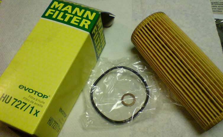

На ТO 2 купил Mann H 727/1x. На вид сделан добротно.

У кого есть на руках фильтр масленый ? подскажите какие у него размеры )
спс
Изменено пользователем Bambyc
странный какойто этот манн чстно говороя
во первых цены для мана подозрительная
ну и потом фильтры filtron которые я покупаю и который вытащил пришедший из кореи кстати (они идентичны)
имеют сверху ручку чтобы вытаскивать на них много железа - т.е. нижняя часть до середины в железе типа кастрюли с дырками (я так понимаю он на какие то секции поделен одна для двигателя другая для тнвд вроде хотя точно не помню)
а тот что на фото какую то самоделку напоминает типа как для москвича были
куплены на распродаже в связи с закрытием отдела,патаму и цена такая, СКТ так вообще по 112руб-15% предлагали
все фильтра которые я ставил (Кнехт ОХ-133 в частности) имеет точно такуюже конструкцию, внутри пластиковая трубка заглушонная с одного конца, никаких ручек и ножек:) для вытаскивания нет, просто защелкивается в крышке и с ней вытаскивается.
а хз
даже в мануале если смотреть этот фильтр двух секционный на схеме и потоки масла там по разному идут
поэтому как он может быть таким "незамысловатым" непонятно
ГЫ, ты вероятно про фильтр для дизеля, (стр 1В3-173 сервисмануала) а этот для бензинок.
