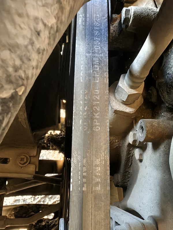

Саня41 Опубликовано 23 мая, 2025 Опубликовано 23 мая, 2025 (изменено) Всем привет не судите строго а помогите решить вопрос. И так кондиционер у меня уже 100 лет в обед не работает и не нужен. Посоветовали снять его и пустить ремень в обход него. Но возникает вопрос какой диаметр ремня. Можно узнать не снимая? Авто санйонг карандо 2.3 дизель OM661 вся инфа на фото, если что напишите что еще надо я попробую узнать. За ранее огромное всем спасибо. Самое то главное не сказал ролик на кондиционере заклинило, по тому и ищю ремень Изменено 23 мая, 2025 пользователем Саня41 Забыл дописать
олег ан Опубликовано 23 мая, 2025 Опубликовано 23 мая, 2025 38 минут назад, Саня41 сказал: какой диаметр ремня снять ремень и верёвкой измерить диаметр,минуя кондишн.аккуенный способ))
Виктор К Опубликовано 23 мая, 2025 Опубликовано 23 мая, 2025 1 час назад, Саня41 сказал: Всем привет не судите строго а помогите решить вопрос. И так кондиционер у меня уже 100 лет в обед не работает и не нужен. Посоветовали снять его и пустить ремень в обход него. Но возникает вопрос какой диаметр ремня. Можно узнать не снимая? Авто санйонг карандо 2.3 дизель OM661 вся инфа на фото, если что напишите что еще надо я попробую узнать. За ранее огромное всем спасибо. Самое то главное не сказал ролик на кондиционере заклинило, по тому и ищю ремень 6РК 2020
Саня41 Опубликовано 23 мая, 2025 Опубликовано 23 мая, 2025 1 час назад, Виктор К сказал: 6РК 2020 Это то что бы в обход?
Саня41 Опубликовано 23 мая, 2025 Опубликовано 23 мая, 2025 2 часа назад, олег ан сказал: снять ремень и верёвкой измерить диаметр,минуя кондишн.аккуенный способ)) Так я и спросил может есть способ не снимая, может кто то делал так уже
Виктор К Опубликовано 23 мая, 2025 Опубликовано 23 мая, 2025 5 минут назад, Саня41 сказал: Это то что бы в обход? Да
Саня41 Опубликовано 23 мая, 2025 Опубликовано 23 мая, 2025 59 минут назад, Виктор К сказал: Да Скажи пожалуйста, инфа 100? Так как я не смогу пойти в магазин и купить. Я буду заказывать я с севера и магазины у нас только продуктовые
