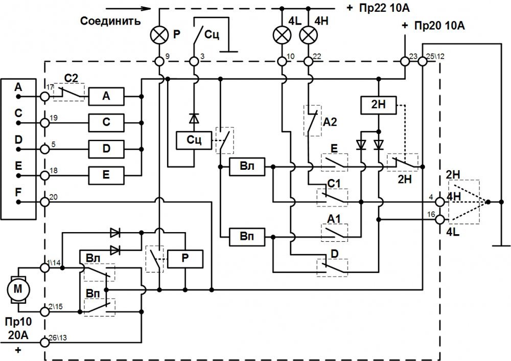

MaxAlex Опубликовано 23 июля, 2019 Опубликовано 23 июля, 2019 Вот что нашел на просторах Цитата Собрал свой блок управления на релюшках. Теперь всё работает отлично. Недостаток этой схемы - на переключателе режимы 2Н и 4Н поменяны местами.Зато во время работы двигателя переключения раздатки горит лампа диагностики. В этой схеме кроме двух автомобильных силовых реле использовались реле для цепей управления с двумя группами контактов. Схема собиралась навесным монтажом. Если использовать обычные реле, то получится на два реле больше. Ну а плату травить совсем неохота. P.S. Забыл отметить: В схеме нет управления пневмоклапанном, т.к. установлены механические хабы. Но если нужен клапан доработать не сложно - задействовать ещё одну группу контактов на реле 2Н. Если на ходу случайно включить полный или понижайку - минус раздатка) не. Для этого нужно применять еще 1 реле... реле заднего омывателя с таймером, которое подает ток на электромагнитную муфту в течение 5 сек.
