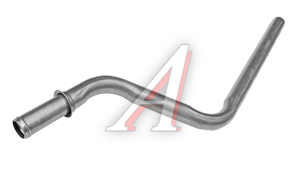

MaxAlex Опубликовано 25 марта, 2019 Опубликовано 25 марта, 2019 Только что, Pavluha_UZ сказал: Да чёт мне за один самопальный глушак зарядили, как за вертикальную кобру. Охренели совсем. Вот что значит отсутствие конкуренции. Ща я тебе секрет открою. 1. Не надо усложнять. 2. Все решения уже давно существуют. и самые дешевые они в мире промышленной техники. Берем трубы приемные от маза левая и правая 32051203010 и 32051203011 (не помню, какая из них длинее). И трубу от ПАЗа 3205-1203050. Каждая из них стоит по 350 руб. Итого тысяча. Из этих труб вполне хваит и еще останется нарезать всяких углов и прямых участков для своей линии. Берем две гофры глушителя fr-65100l - на 1100 руб. два фланцевых соединения F65K - 800 р Один пламягаситель за 2 тыс 10026063 Один огнетушитель (а лучше два) типа ОП3 - 700 руб И лепим из этого выхлопную систему с резонатором Гельмгольца. Получается вполне компактная игрушка. Общая цена вопроса на глушител : 6 тыс. плюс сварка 1

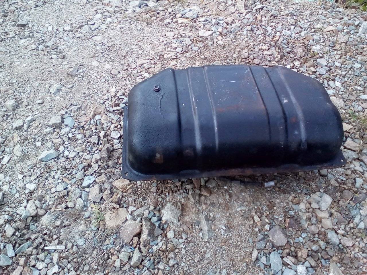

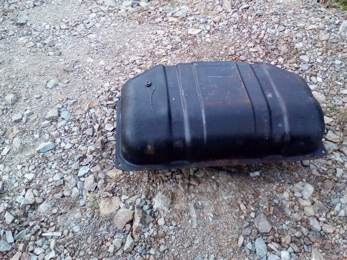

MaxAlex Опубликовано 25 марта, 2019 Опубликовано 25 марта, 2019 5 минут назад, kap1972 сказал: Лёша, ещё подскажи,от второй прожоры бак? Toyota Land Cruiser Prado, KZJ90, KZJ90W, KZJ95, KZJ95W. Насколько я понимаю именно от дизеля. Емкость 87л У меня конкретно вот этот

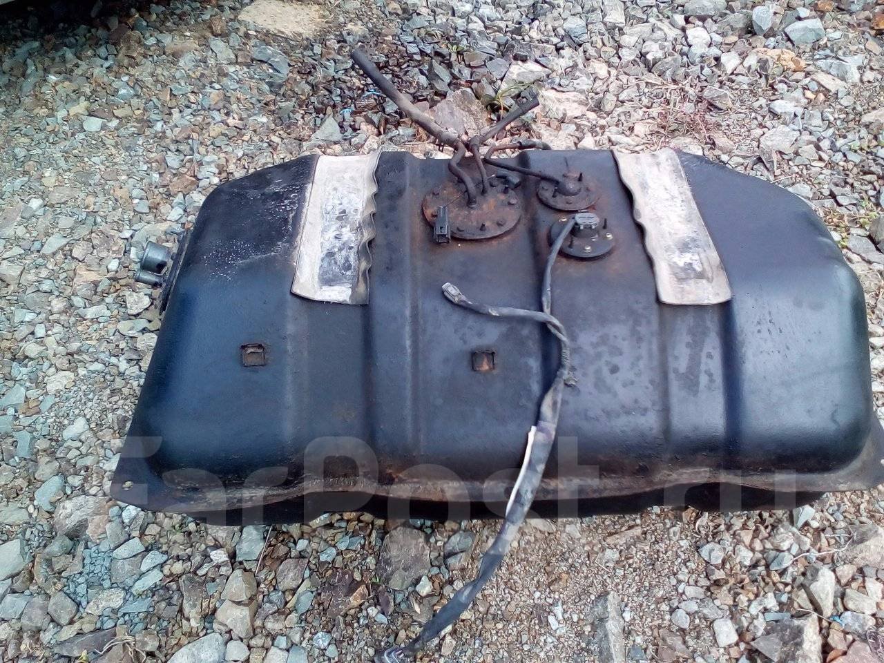

MaxAlex Опубликовано 25 марта, 2019 Опубликовано 25 марта, 2019 Опять таки вот человек ставил бак от Истаны на УАЗ, но суть та же самая.
kap1972 Опубликовано 25 марта, 2019 Опубликовано 25 марта, 2019 У меня от Крузака 70,но конкретней не знаю,на разборке пальцем в него ткнул и забрал. По форме похож на твой.
