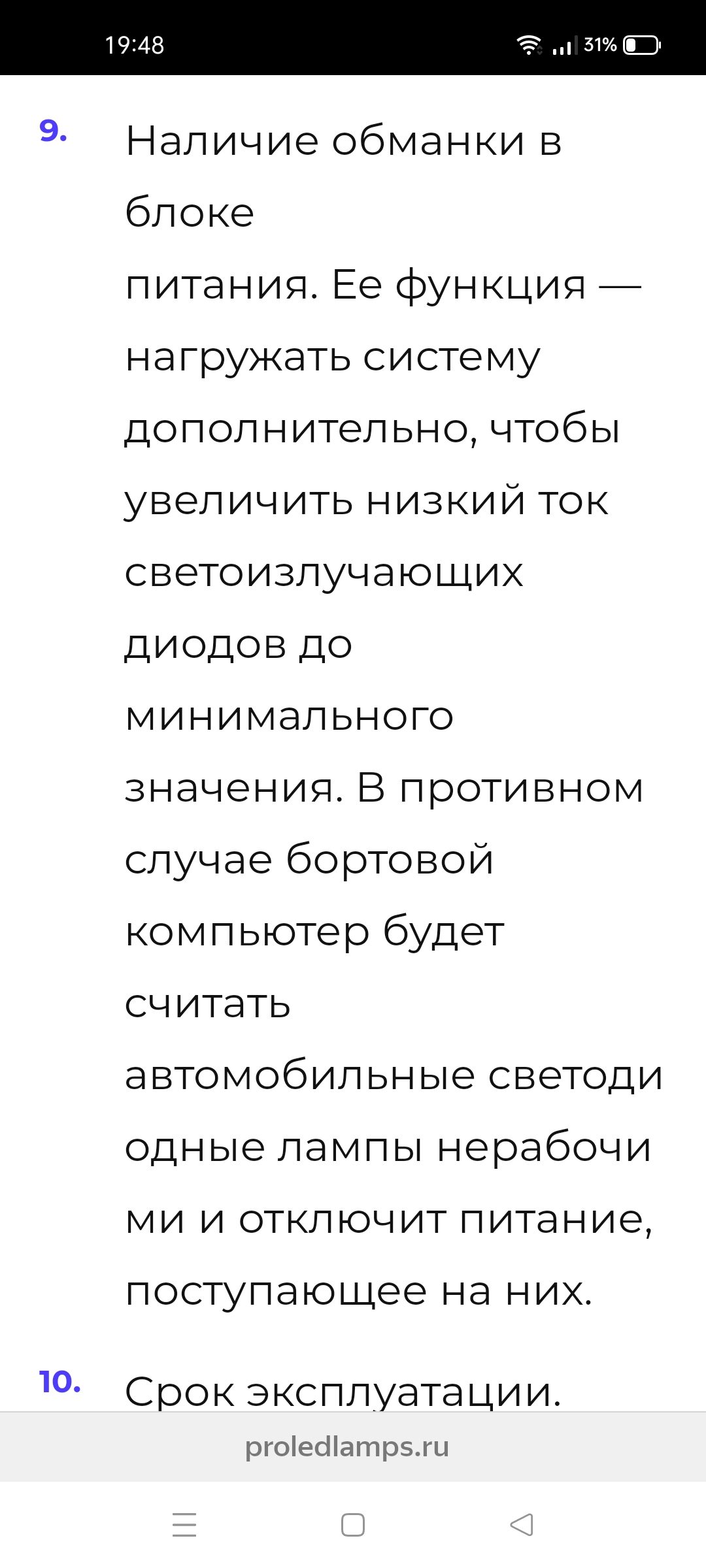

Я тож не электрик. Но вот что вычитал:Screenshot_2021-12-01-19-48-53-72_21da60175e70af211acc4f26191b7a77.thumb.jpg.0c4eeb374594cec793f63968c67f5a69.jpg
Серёга, на наших вёдрах этого не надо. Я ставил в Муссо диоды, после обычных галогенок как будто прозрел. Потом эти диоды ставил на Корандо, фары с гладким стеклом, ох и наслушался я по рации от дальнобоя,на Муссо с рифлёным стеклом такого не было.
28 минут назад, kap1972 сказал:
Понятно. А я вот хотел поставить диоды в стопогабариты, так на приборке лампочка загорается (перечеркнутая). Так грешным делом подумал что и на наших динозаврах есть какой ЭВМ)))
