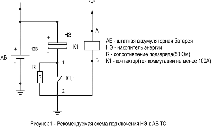

MaxAlex Опубликовано 11 февраля, 2009 Опубликовано 11 февраля, 2009 дождемся -40. у меня сутки стоит -30 и заводится в легкую.узнать бы что будет в -40.просто стоит авчинка выделки или нет.да еще интересно как быстро выысохнет кондер.есть у них такое пакостное свойство В минус сорок я естественно машину на прогрев ставлю. Т.к. температура застывания масла -43 градуса. Кондер не высохнет практически никогда. Смотри мои ссылки выше. В нем залита а кислота. Потеря емкости может быть только при превышении номинального напряжения - не выше 14.5 Вольт. В этом случае будет происходить выкипание кислоты. Еще раз повторюсь, кондер служит для страховки от разряда и замерзания АКБ. Одновременно для продления службы АКБ, т.к. она будет работать в щадящем режиме, потому, что стартовый ток будет выдавать именно кондер. пусковой ток любого электродвигателя превышает номинальный в 5-7 раз, а так как конденсатор имеет одну невероятную способность которой нет у аккума - резко заряжаться и разряжаться и имеет очень малое внутреннее сопротивление, можно считать что когда вы заводите с кондером - у вас прицеплено 2 аккума. я в схему не вникал, кондер постоянно под напряжением или "натягивается" только перед пуском? и как идет зарядка кондера? постоянным током? или просто кинуто напрямую от генератора или акб (то есть постоянным напряжением)?и это... огласите параметр "тангенс диэлектрических потерь", вот Ток саморазряда довольно большой 25-40мА при 12 В. Сигнализация столько же потре###ет. И магнитола тоже примерно столько жрет. Так что ничего страшного. Начальная зарядка кондера выполняется через токоограничивающий резистор. В момент остановки двигателя кондер подключен к АКБ через этот резистор. Во втором положении ключа зажигания кондер подключается напрямую к АКБ. Прикладываю схему включения. И кстати вот объяснения разработчика: Конденсатор по электротехнической терминологии – пассивный элемент. Поэтому он сам ничего не делает. Он как резиновое ведро с водой. Вода – это заряд, а высота резинового борта – это напряжение. Опустили выше – вода выливается, доливаете воду – борт надо приподнимать. Конденсатор разрядится полностью, когда напряжение в бортовой сети будет равно нулю. При включении свечей накала напряжение просядет максимум на 0.5 вольта (предполагаю нормальное состояние АКБ). Соответственно энергии из конденсатора, скажем так, утечет около 5-7 процентов. В этом смысле есть снижение эффективности. С этим можно бороться, как вы предлагаете, разными схемами подключения, в том числе, полной развязкой бортовой сети и стартера, и пуском исключительно от конденсатора. Такие решения есть на тепловозах, но для автомобиля они не подходят. По моему в ПДД, есть пункт о том, что, если на переезде у вас не заводится двигатель, то вы должны убраться с него на стартере. В этой связи должна быть возможность крутить стартер АКБатареей долго. Задача конденсатора поддержать напряжение на первой секунде, когда ток действительно в 4-6 раз больше номинального тока прокрутки, и просадка может быть настолько велика, что отбрасывается втягивающее реле, и вместо прокрутки коленвала вы слышите щелчки реле (реле втягиваетя – ток начинает идти через стартер- напряжение просаживается до 6-7 Вольт – реле отбрасывается- ток прекращается - напряжение восстанавливается – реле втягивается - и т.д. по кругу). Огромные токи возникают из-за того, что у остановленного стартера есть только активное сопротивление (порядка 2-5 мОм), у вращающегося стартера – в десятки раз большее. Соответственно ток в начале прокрутки максимален, а у раскрученного стартера снижается. При этом, чем быстрее вращается стартер, тем меньший ток он потре###ет, а соответственно батарее его легче крутить. Конденсатор, кроме того, что берет существенную часть тока на себя, обеспечивает большую мощность на стартере, а соответственно и более высокую частоту вращения коленвала при пуске. А это уже напрямую связано с уверенностью пуска – особенно для дизельных двигателей, для которых важна именно частота, а не длительность. И последнее – да, конденсатор , с учетом цены, в некотором роде экзотика. Но он показан: - при использовании а-ля Webasco – после теплой стоянки неплохо бы завестись на разряженном аккумуляторе; - дальнобойщикам – посветили, покапались в движке – батарея подсела; - музыкантам и особенно заядлым – чтобы фары не моргали и басы не пропадали; - «развозчикам пиццы» - после пуска АКБ восстанавливает заряд около 30 минут и здесь абсолютно не важна мощность генератора. АКБ в это время потре###ет около 1-4 Ампер (менее 60 Ватт); - мощной технике, особенно грузовой. Причем чем мощнее, тем более требуется, т.к. энергетические требования к пуску ужесточаются. И т.д. Что касается экономической эффективности. Как вы оцените такую ситуацию: Вы провели прекрасно время за городом, да вот незадача забыли выключить габариты. Толкать авто? До реки метров десять, а в обратную сторону подъем.

neon416 Опубликовано 8 ноября, 2012 Опубликовано 8 ноября, 2012 Время, которое будет работать конденсатор при запуске можно рассчитать по формуле: T=C*(Ub-Umin)/I. Где C - емкость конденсатора, Ub - начальное напряжение батареии, Umin - минимально допустимое напряжение батареи, I - ток стартера. Т.е., если кондер 282Ф, Ub=12В, Umin=7В, I=300А, конденсатор обеспечит работу стартера в течении 4.7сек. Вполне достаточное для запуска время. Если там конечно реально 280 фарад... Но вот если конденсатор 82Ф, его хватит всего на 1.4с. Т.е. толку 0.

Motorov Опубликовано 8 января, 2013 Опубликовано 8 января, 2013 (изменено) Ёмкость планеты Земля около 700 микрофарад а у вас под капотом умещается кандёр на 2фарада и есть место даже для 282!!! Это не кондеры а ионисторы - смесь кондеров и химических источников тока, поэтому формально определяя их емкость как кондерную получают десятки сотни и тысячи фарад, есть например на 2600 фарад Время, которое будет работать конденсатор при запуске можно рассчитать по формуле: T=C*(Ub-Umin)/I. Где C - емкость конденсатора, Ub - начальное напряжение батареии, Umin - минимально допустимое напряжение батареи, I - ток стартера. Т.е., если кондер 282Ф, Ub=12В, Umin=7В, I=300А, конденсатор обеспечит работу стартера в течении 4.7сек. Вполне достаточное для запуска время. Если там конечно реально 280 фарад... Но вот если конденсатор 82Ф, его хватит всего на 1.4с. Т.е. толку 0. Ну это если без акб заводить, а параллельно ионистр и акб дают нужный ток дольше Изменено 8 января, 2013 пользователем Motorov
Motorov Опубликовано 8 января, 2013 Опубликовано 8 января, 2013 Если в гараже 220 есть то можно пускаться так. http://www.radioman.ru/shem/avtolub/pusk.php Или вот 5- 6 штук последовательно http://www.platan.ru/cgi-bin/qwery.pl/id=280037842&group=10608 Меньше 1800 руб буит все вместе, а уже 50 Ф
Motorov Опубликовано 8 января, 2013 Опубликовано 8 января, 2013 Главное чтоб их ноги не сгорели от тока
