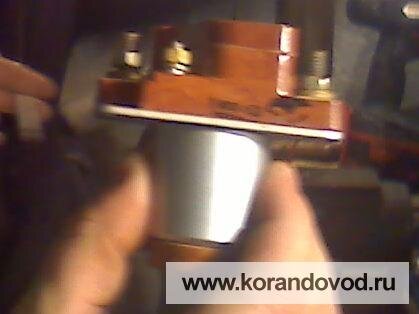

MaxAlex Опубликовано 5 февраля, 2009 Опубликовано 5 февраля, 2009 Далее процесс установки. Для этого нам понадобится: 1. Товарищ с теплым гаражом 2. Ящик пива 3. Емкостной накопитель энергии 12ПП-10/0,002 (далее кондер). 4. Три метра кабеля медного гибккого типа КГ1 сечением не менее 16 кв.мм. (Я рекомендую 25 квадратов) 5. Шесть медных концов для провода 6. Контактор (реле) типа ТКС 101 ДОД или КНЕ 220 12В - (у меня ТКС 101 ДОД, но лучше все таки КНЕ 220 12В). Вообще контактор может быть любым с обмоткой управления 12В и коммутируемым током не менее 100А. У ТКС 101 ДОД обмотка управления 27В но работает, т.к. военка, авиация и т.д. 7. Резистор 50 Ом 5 Вт. (в моем случае два резистора по 100Ом 5 Вт параллельно). 8. Полтора метра алюминиевого уголка с шириной полки 50мм. 9. Болтики, шайбочки, отвертки, ножовки, ключи и закуска к пиву (см. пункт 2) по вкусу. Стали искать место установки кондера - никуда не лезет. Выпили по три пива и тут товарищ (он же фотограф) выдал идею сдвинуть АКБ вперед по ходу движения и между АКБ и усилителем тормозов вкорячить кондер. Для крепления использовать место крепления реле свечей и опорную площадку АКБ. Выпили еще по паре пива и сварганили вот такую рамку из уголка: Снизу рамки закрепили реле управления свечами и установили рамку на место. Далее поставили все на свои места, соеденили проводами. Подождали пока зарядится конденсатор (заряд идет через резистор). И вот он первый запуск! Двигатель заводится сразу после поворота ключа!!! Нет не сразу а МГНОВЕННО! Стало интересно: Отключили кондер от системы, и вольтметром меряем напряжение на клеммах АКБ. В момент запуска происходит просадка с 12,6В до 10,5 Вольт. Подключили кондер и опять меряем напряжение в момент запуска. 12,1 Вольт. Фото: 1. Контактор ТКС 101 ДОД 2. Рамка для кондера 3. установленая рамка 4. Вся система в сборе.

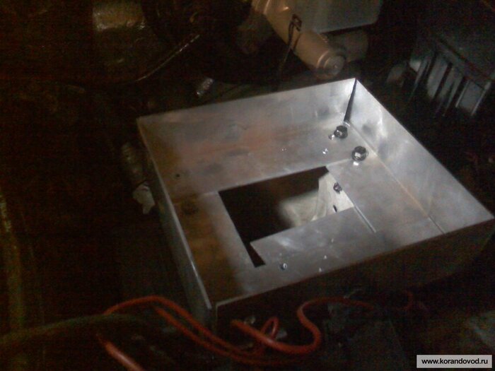

Андрей Владимирович Опубликовано 5 февраля, 2009 Опубликовано 5 февраля, 2009 MaxAlex, эт, а где фотка на самой машине с установленным конедром и контактором?
MaxAlex Опубликовано 5 февраля, 2009 Опубликовано 5 февраля, 2009 Вот фотка установленного кондера. Контактор закреплен на полке алюминиевого уголка сразу за блоком реле и предохранителей. Там как раз в крыле два отверстия с резьбой было.

MaxAlex Опубликовано 6 февраля, 2009 Опубликовано 6 февраля, 2009 Это не магазин, а завод. Связывался по электронно почте. Менеджер службы маркетинга ЗАО "ЭЛИТ" Дмитрий Харченко - очень отзывчивый человек. Тел./факс. 8(4712)32-85-22 e-mail: elit@sovtest.ru http://www.elit-cap.com Цена около 12 тыс. руб. Контактор тоже 500р стоит.
