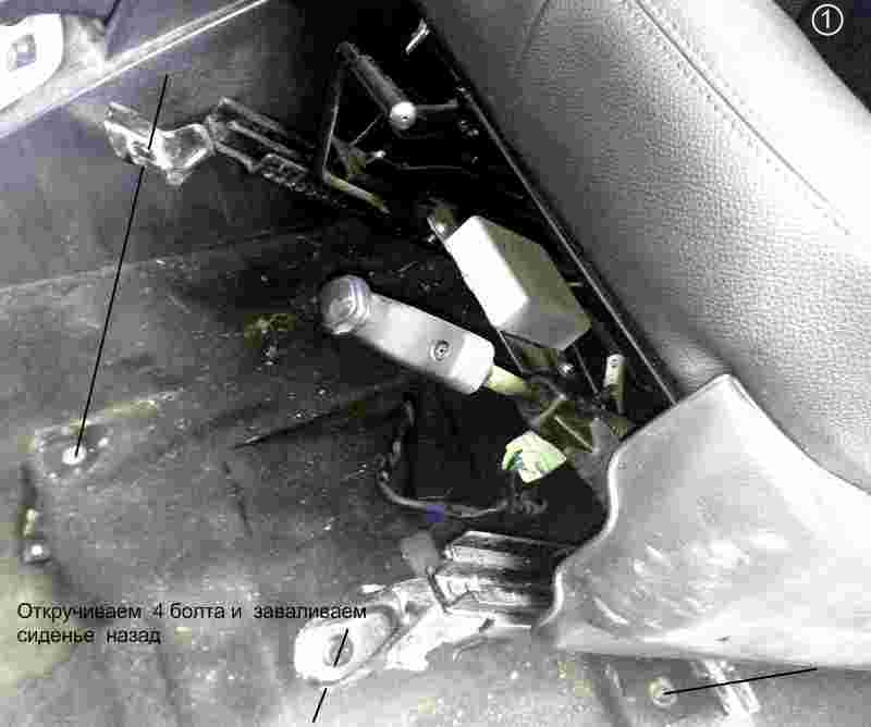

Steplton Опубликовано 5 августа, 2013 Опубликовано 5 августа, 2013 Благодаря подробному инструктажу Mortalle и я пернес хрень в подлокотник. Выкладываю несколько измененную версию в картинках. -Откручиваем накладку порога (3 винта), подставку для ноги (2 винта), один винт крепящий пластик боковинки , рядом с подставкой для ноги, 4 болта на 12 которыми крепится кресло водителя и заваливаем его назад (помним что оно соеденино разъемами с машиной.

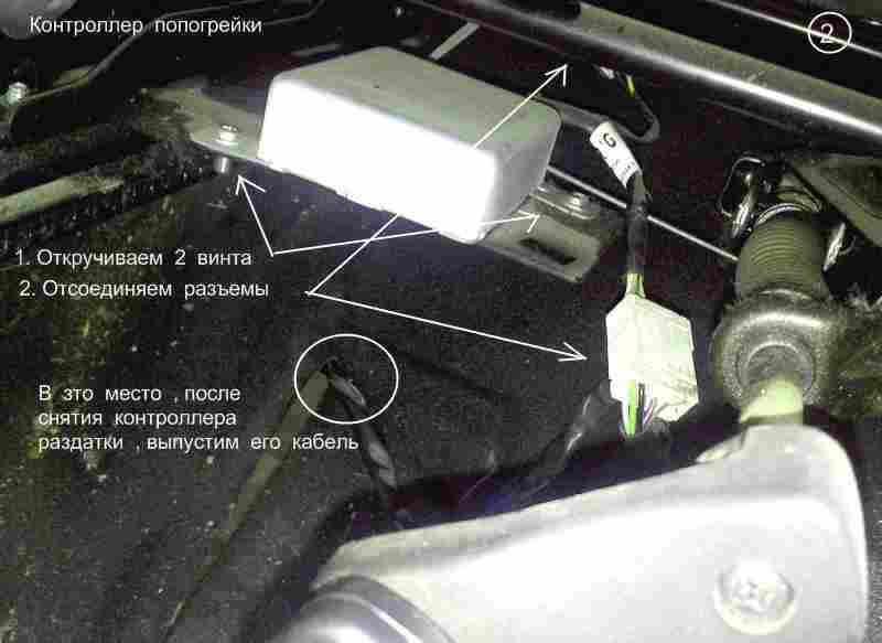

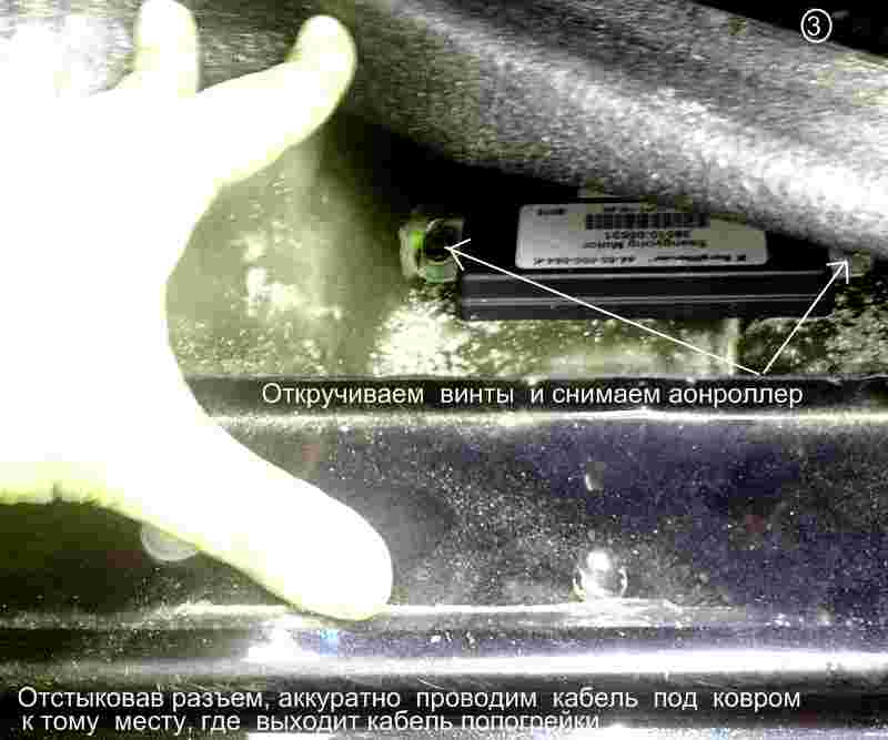

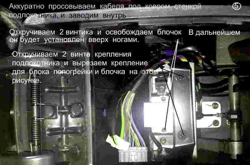

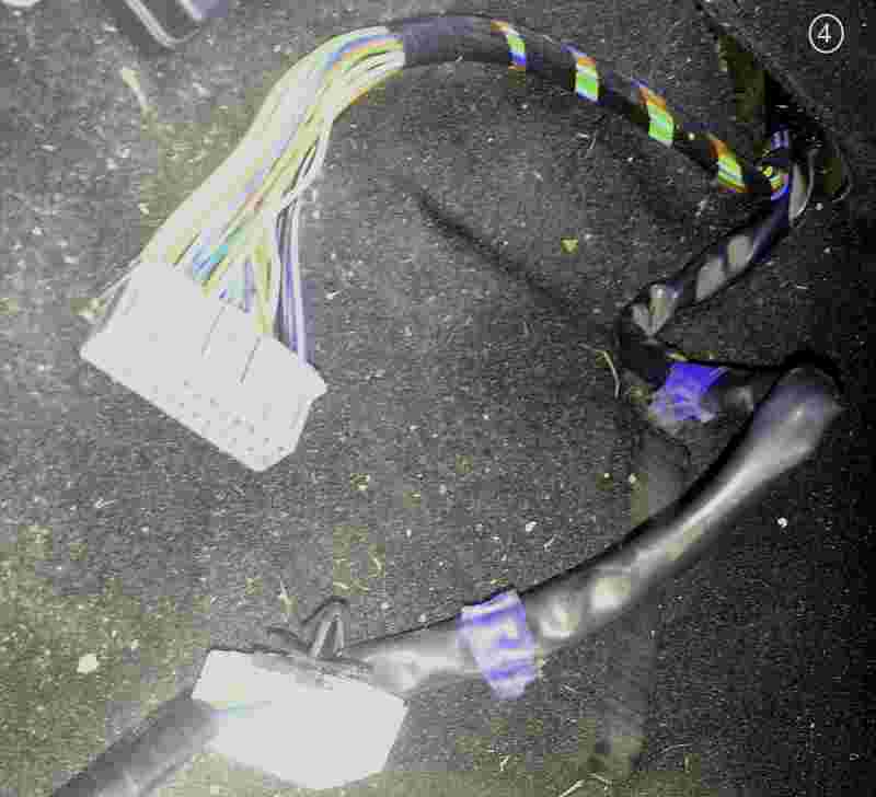

Steplton Опубликовано 5 августа, 2013 Опубликовано 5 августа, 2013 Отгибаем коврик у водительского сидения и находим контроллер раздатки.Снимаем его, а кабель аккуратно, под ковриком , протягиваем туда где выходит кабель попогрейки.Затем, с пассажирского сидения открываем подлокотник, вынимаем ящичек, поддев его отверткой . Просунув руку , надо нащупать жгут кабелей под ковриком и вытянуть его внутрь подлокотника, подталкивая торчащие кабеля

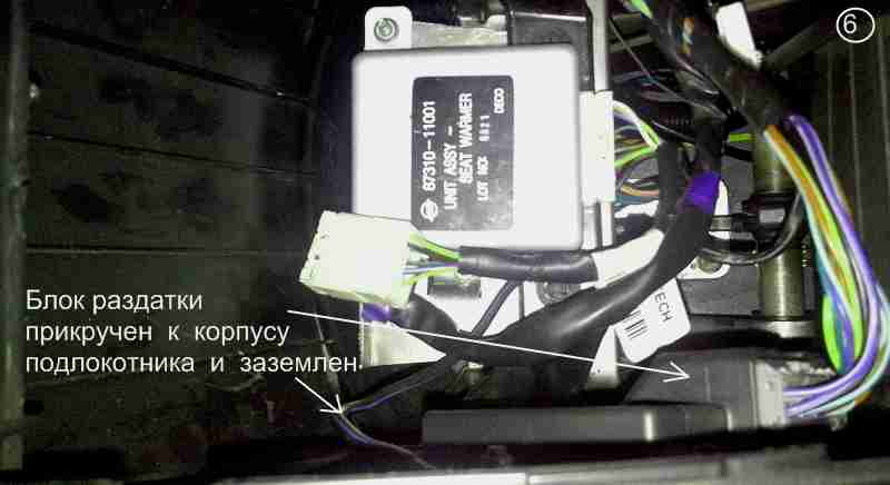

Steplton Опубликовано 5 августа, 2013 Опубликовано 5 августа, 2013 Теперь можно поставить обратно водительское кресло и прикрутить его. Поставить на место подножку, накладку порога и привинтить их. Все остальные работы проводим в подлокотнике. Вариантов расположения коробочек масса. Можно прикрутить их к стенкам подлокотника, можно сделать подставку и к ней присобачить что получится. Именно так я и сделал. Вырезал, по месту, пластинку из АМГ и прикрутил к ней контроллеры попогрейки сверху и overvoltage-снизу. а раздатки - к боковой стенке. Прежде чем чтото крепить надо проверять, входит-ли ящик подлокотника на место. Минус моей установки- придется удлиннить проводок , идущий на подогрев водительской сидухи. В раскладке блоков Mortalle такой проблемы вроде нет
Mortalle Опубликовано 5 августа, 2013 Автор Опубликовано 5 августа, 2013 Ленивый ты, там делов-то 6-7 оборотов изоляции срезать - вуаля! провод прекрастно до попогрея достает.
Steplton Опубликовано 5 августа, 2013 Опубликовано 5 августа, 2013 Ленивый ты, там делов-то 6-7 оборотов изоляции срезать - вуаля! провод прекрастно до попогрея достает. Самое главное мне не рассказал вовремя , злодей!
