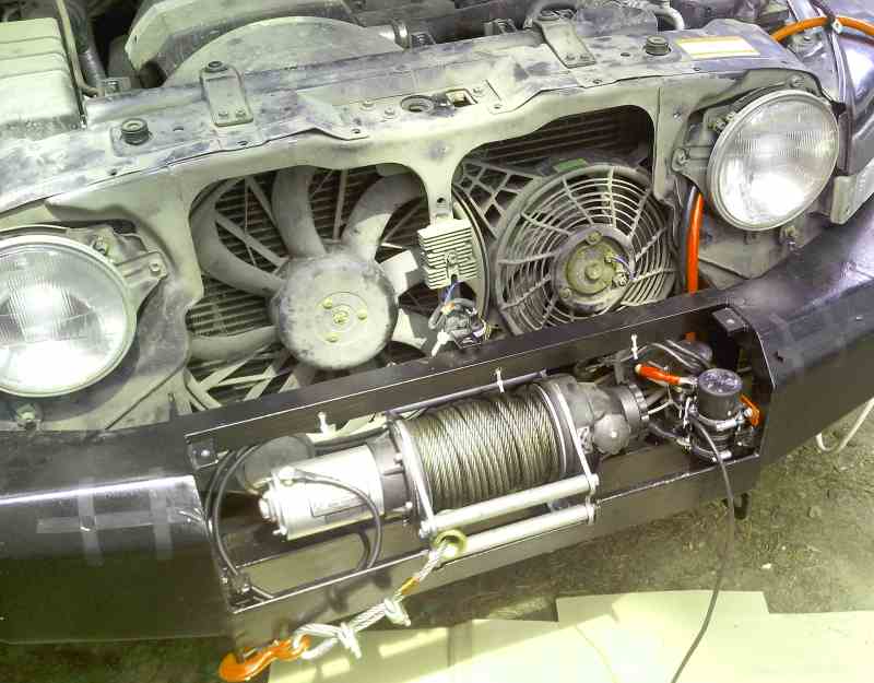

Подключил на выхах лебедку.
(ссылка на бампер http://korandovod.ru...360#entry483386 )
Силовые провода легко прошли через зазор между кузовом и креплением фары.
Блок управления вкрячил в бампер, хотя, возможно, это ошибка и ему будет слишком сыро и мокро там.
Куда засунуть разъем управления лебедой хз.
Эх, напрасно... )

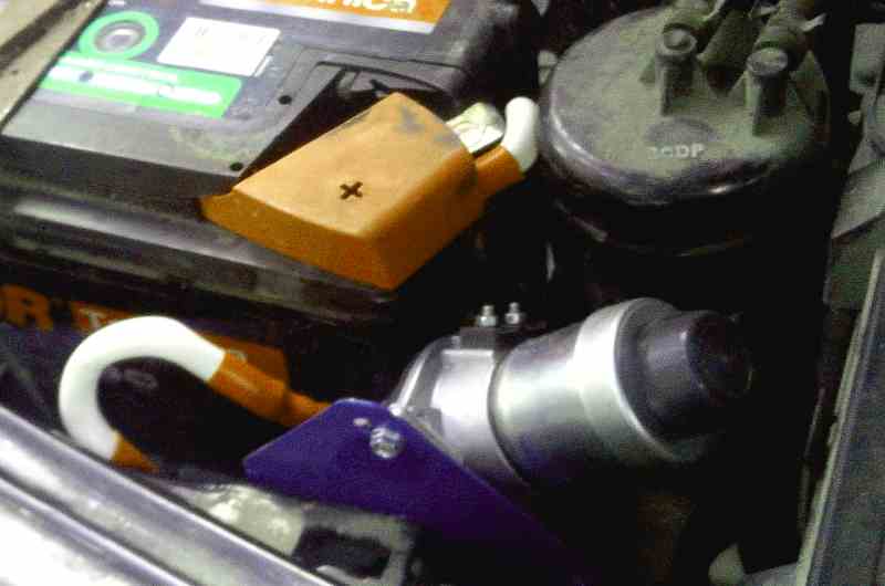

Перед лебедкой воткнул выключатель массы от Газельки.
Размыкает плюсовой провод легким нажатием кнопки на его корпусе.
Монтаж делал проводом ПВКВ (термостойкий провод в силиконовой изоляции).
В местах контакта с кузовом убран в термоусадочный кембрик.
Хрень этот отключатель. Лучше от него отказаться, такая гавеная конструкция, обязательно в нужный момент подведет
Эх, напрасно... )
Эх, напрасно...
так лениво менять-тянуть провода(тем более что однажды делал уже), тоже мысль посетила сегодня -оставить блок в бампере.Но откажусь.
Снял аккум и ттяни-обтяни, хоть 2 хоть 22 провода. Любое (не дай ты Бог!) дтп и силовые провода ахнут мама не горюй.....
ВСЕ, должно быть ВНУТРИ рамы.ИМХО.
