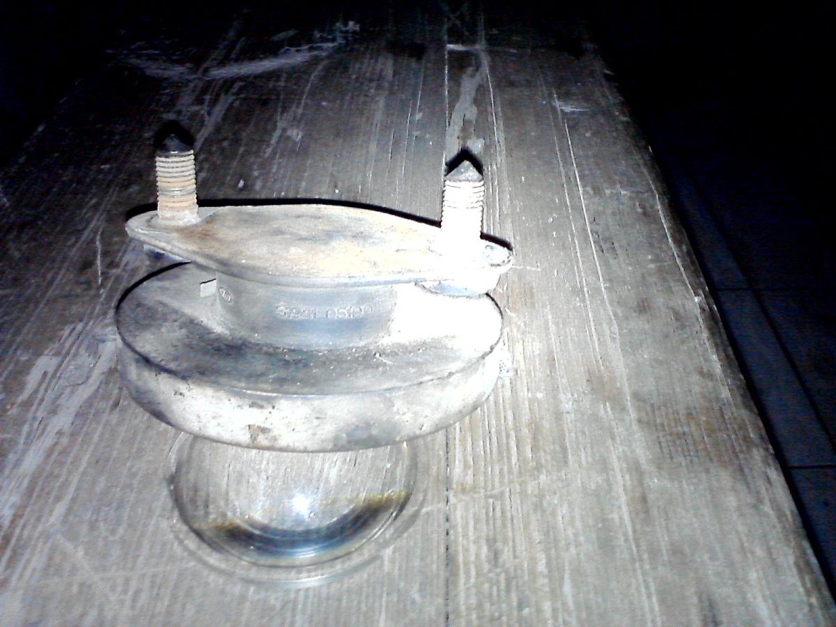

Уважаемы гуру.
Подскажите новичку ,что эт за девайс под №31941-05100?И для чего нужен.? Стоял на траверсе.
Что будет если забыл его постовить?
Поиском смотрел, -не нашел инфы.
Изменено пользователем skw
Уважаемы гуру.
Демфер, должен снижать вибрацию траверсы
