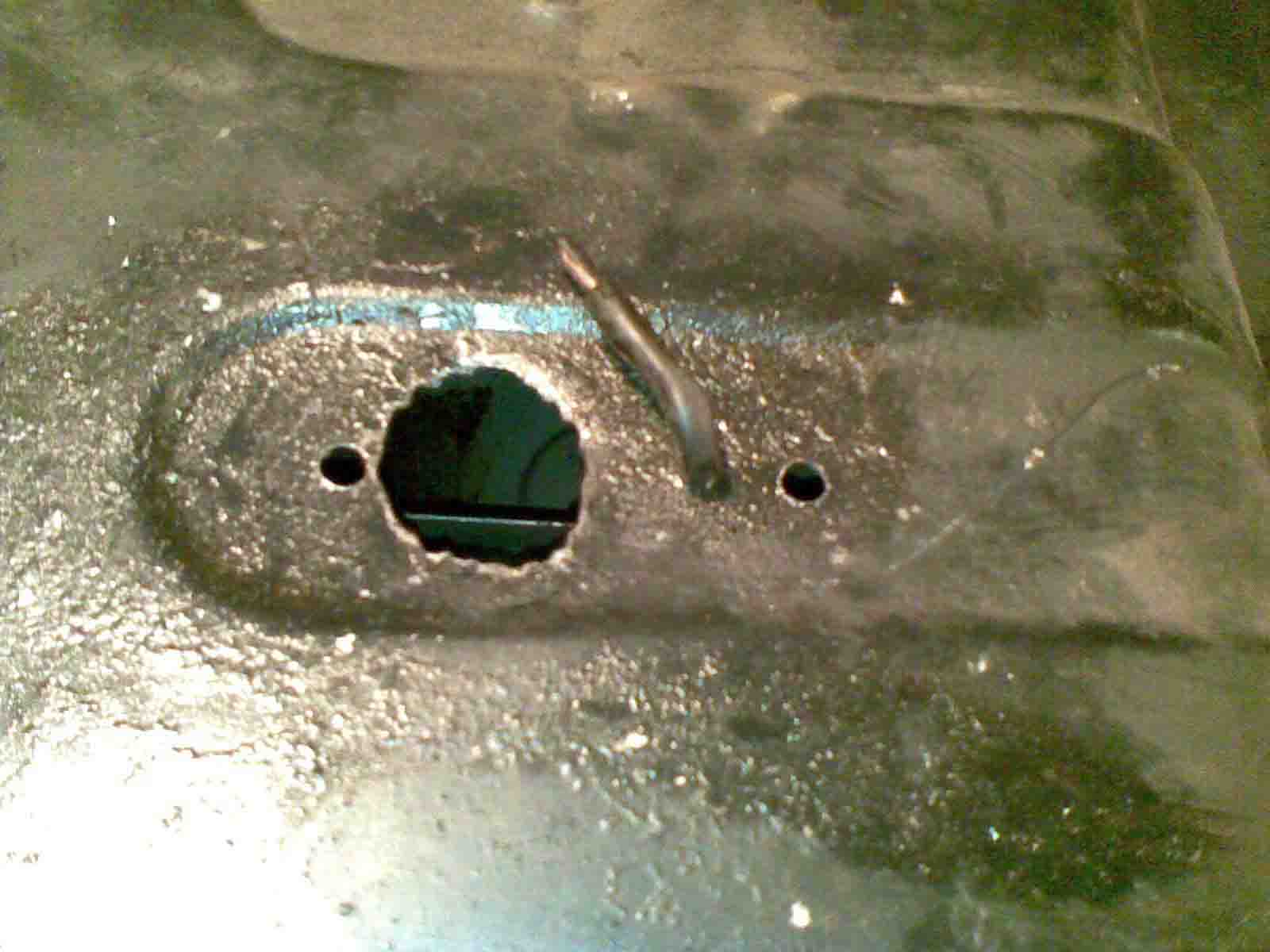

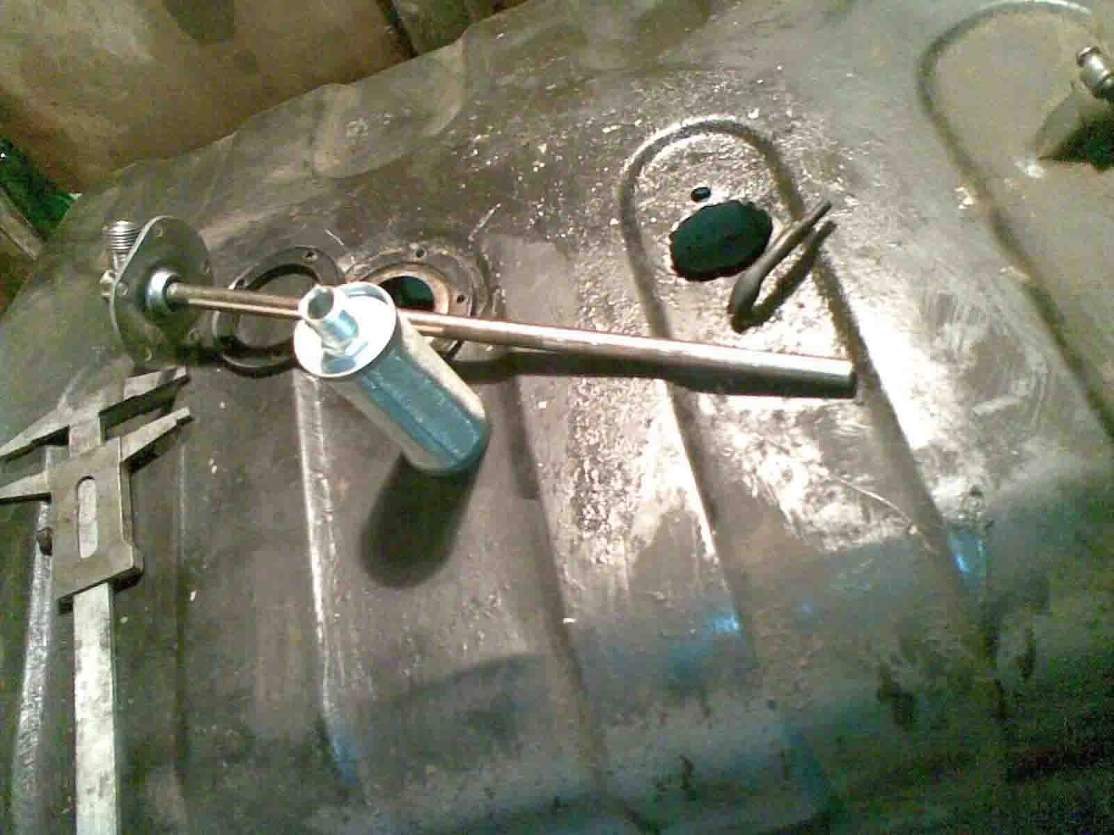

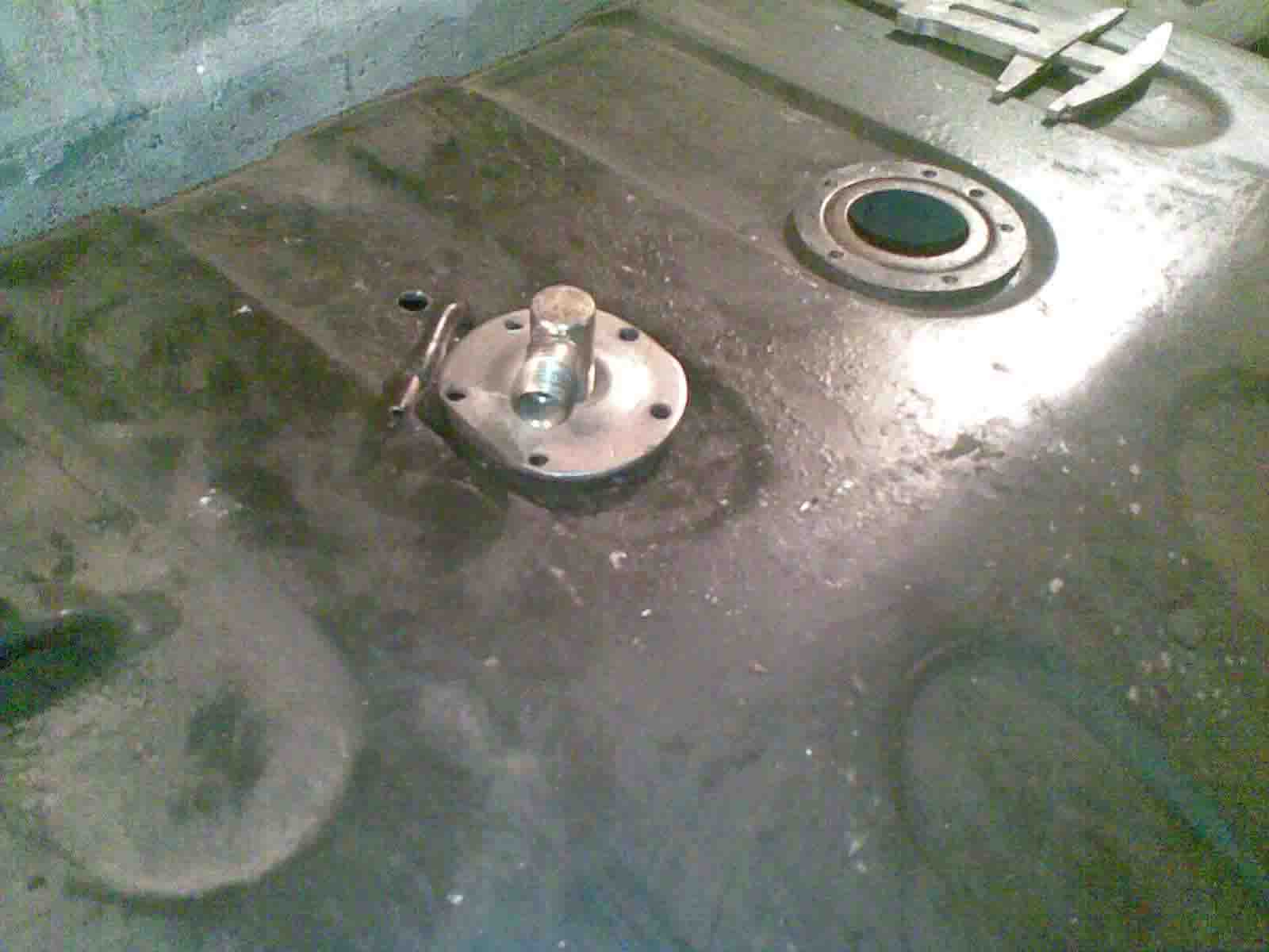

MaxAlex Опубликовано 24 декабря, 2008 Опубликовано 24 декабря, 2008 собствено переделка Странно... У меня бак пластмассовый и сеточка на топливозаборнике есть. Если уж ставить топливозаборник от КАМАЗа, то брать сразу НОМАКОНовский с подогревателем.
minlegali Опубликовано 24 декабря, 2008 Опубликовано 24 декабря, 2008 Леша это же Фемели они отличаются от Муссо и Корандо. а переделка вещь полезная и желательно чтобы трубка немного недоставала до дна .
Серый 968 150 рус Опубликовано 24 декабря, 2008 Опубликовано 24 декабря, 2008 Молодец парень , с руками и головой.
AndryCross Опубликовано 24 декабря, 2008 Автор Опубликовано 24 декабря, 2008 Если уж ставить топливозаборник от КАМАЗа, то брать сразу НОМАКОНовский с подогревателем. без спорно он лудше!но там гораздо больше переделок.....времени будет по больше я этим и займусь..... желательно чтобы трубка немного недоставала до дна . да да да я с вами полностью согласен и именно так и зделал..... Молодец парень , с руками и головой. спасибо

AndryCross Опубликовано 31 декабря, 2008 Автор Опубликовано 31 декабря, 2008 ну, вот можно сказать протестировал свою переделку, два раза машину оставлял на стоянке. правда температура не опускалась ниже -20,но все, же я доволен результатом да с наступаюшим новым годом!!!

AndryCross Опубликовано 28 января, 2009 Автор Опубликовано 28 января, 2009 ну вот на улице мороз под -35 заехал на заправку заправился не заливая ни каких присадок,поехал дальше..... ни каких проблем......
