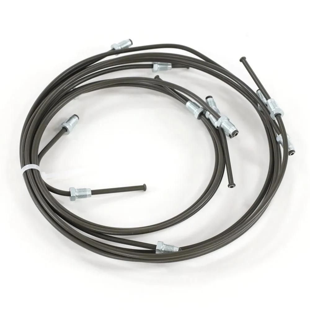

stiz Опубликовано 14 августа, 2025 Опубликовано 14 августа, 2025 (изменено) В 13.08.2025 в 18:41, volchara сказал: Та же самая проблема. Еле доехал сегодня домой. Два раза останавливался , доливал тормозуху в бачек. Протерлась о кузов, чуть дальше бензобака, ближе к раздатке. Что делать? Итак: новая в емексе почти 6000 руб., ждать чуть ли не два месяца. Видимо, придется делать так же, как и Dizzy пять лет назад. Или есть у кого оригинальная штатная трубка, за проходную цену? Лучше всего поставить медно-никелевую трубку (есть на Озоне, артикул 1599791764), на эту трубку ставить штуцера Z116 (есть на Озоне, артикул 1398602738), нужен ещё хороший вальцеватель, который может делать двойной конус (например https://aliexpress.ru/item/1005003830092538.html ) и трубогиб. И для наших возрастных машин лучше все трубки поменять, можно оставить родные только от ГТЦ до блока АБС. Изменено 14 августа, 2025 пользователем stiz
volchara Опубликовано 14 августа, 2025 Опубликовано 14 августа, 2025 (изменено) 46 минут назад, stiz сказал: Лучше всего поставить медно-никелевую трубку (есть на Озоне, артикул 1599791764), на эту трубку ставить штуцера Z116 (есть на Озоне, артикул 1398602738), нужен ещё хороший вальцеватель, который может делать двойной конус (например https://aliexpress.ru/item/1005003830092538.html ) и трубогиб. И для наших возрастных машин лучше все трубки поменять, можно оставить родные только от ГТЦ до блока АБС. Уже заказал стальную, оцинкованную https://www.ozon.ru/product/trubki-tormoznye-art-tr-st56357-1-sht-989675952/ Тормозные штуцеры - https://www.ozon.ru/product/shtutser-tormoznoy-trubki-m10h1-10-sht-fitingi-shtutser-4-75-m10h1-2588129732/ И такой вальцеватель - https://www.ozon.ru/product/professionalnaya-razvaltsovka-tormoznyh-trubok-stalnyh-i-mednyh-3-16-4-75mm-1970866288/ Трубогиб не заказывал. Какой можно для стальной трубки и под наши углы? Такой норм будет? https://www.ozon.ru/product/trubogib-dlya-tormoznyh-trubok-mayakavto-1403783437/?at=z6tOQKAEKcnKMRJZs5Y7mWPh0MK2D6FOonWpXhx5XnBG&tab=reviews&reviewsVariantMode=2 В отзывах написано, что гнет в т.ч. и стальные трубки. Изменено 14 августа, 2025 пользователем volchara
stiz Опубликовано 14 августа, 2025 Опубликовано 14 августа, 2025 10 минут назад, volchara сказал: Тормозные штуцеры - https://www.ozon.ru/product/shtutser-tormoznoy-trubki-m10h1-10-sht-fitingi-shtutser-4-75-m10h1-2588129732/ И такой вальцеватель - https://www.ozon.ru/product/professionalnaya-razvaltsovka-tormoznyh-trubok-stalnyh-i-mednyh-3-16-4-75mm-1970866288/ Ты заказал штуцеры и вальцеватель под европейский стандарт, а нужен азиатский 1
stiz Опубликовано 14 августа, 2025 Опубликовано 14 августа, 2025 18 минут назад, volchara сказал: Трубогиб не заказывал. Какой можно для стальной трубки и под наши углы? Такой норм будет? https://www.ozon.ru/product/trubogib-dlya-tormoznyh-trubok-mayakavto-1403783437/?at=z6tOQKAEKcnKMRJZs5Y7mWPh0MK2D6FOonWpXhx5XnBG&tab=reviews&reviewsVariantMode=2 В отзывах написано, что гнет в т.ч. и стальные трубки. Не уверен, что им получится правильно согнуть заднюю часть трубки. Я медно-никелевую гнул шипцами, типа таких https://ozon.ru/t/NA1LQa4 .
volchara Опубликовано 14 августа, 2025 Опубликовано 14 августа, 2025 6 минут назад, stiz сказал: Ты заказал штуцеры и вальцеватель под европейский стандарт, а нужен азиатский Пля. Что, совсем не подойдет? Ни кто, вроде, не акцентировал на этом внимание.
volchara Опубликовано 14 августа, 2025 Опубликовано 14 августа, 2025 2 минуты назад, stiz сказал: Не уверен, что им получится правильно согнуть заднюю часть трубки. Я медно-никелевую гнул шипцами, типа таких https://ozon.ru/t/NA1LQa4 . Ок. Спасибо, закажу.
volchara Опубликовано 14 августа, 2025 Опубликовано 14 августа, 2025 25 минут назад, stiz сказал: заказал штуцеры и вальцеватель под европейский стандарт Ладно. Вальцеватель заказал по твоей ссылке. От того откажусь, еще не получал. 28 минут назад, stiz сказал: заказал штуцеры Штуцеры точно не подходят по моей ссылке, только те, что ты показал? И сколько их нужно?
stiz Опубликовано 14 августа, 2025 Опубликовано 14 августа, 2025 (изменено) 25 минут назад, volchara сказал: Пля. Что, совсем не подойдет? Ни кто, вроде, не акцентировал на этом внимание. Штуцера европейского стандарта на тех концах трубок, которые идут к блоку АБС, остальные азиатского стандарта. Думаю, что со стальной трубкой точно не подойдёт, медная бы сама обжалась из грибка в двойной конус при закручивании штуцера (хоть это и не правильно). Ну и сам штуцер европейский, будет заходить всего на несколько ниток резьбы. Если передние тормозные шланги ставить не родные, а от какой-то европейской машины ( на помню от какой здесь рекомендуют), то штуцера и вальцовку к ним тоже нужно менять, хотя про это никто не пишет. Изменено 14 августа, 2025 пользователем stiz

volchara Опубликовано 15 августа, 2025 Опубликовано 15 августа, 2025 (изменено) 1 час назад, stiz сказал: Для передних тормозов По передним жалоб мало. Те кто менял задние, как один пишут, что передние , почти в идеальном состоянии. Посмотрю у себя, когда буду делать. Итак, заказал: вальцеватель (по ссылке stiz) штуцера (по ссылке stiz), в кол-ве 12 шт. На всякий случай. 8 метров стальной оцинкованной трубки 4.75, толщина стенки 0.8 мм. трубкорез Пока все. Гнуть начну руками ,если не будет получаться, то дозакажу приспособу. А... ну и литр тормозухи. В гараже еще есть не полная литруха. Изменено 15 августа, 2025 пользователем volchara
stiz Опубликовано 15 августа, 2025 Опубликовано 15 августа, 2025 38 минут назад, volchara сказал: Те кто менял задние, как один пишут, что передние , почти в идеальном состоянии. Бывает, что штуцера закисают на трубках так, что не помогает размачивание/нагрев и при попытке открутить штуцер (при замене передних тормозных шлангов) трубка сворачивается со штуцером и обламывается. Чтобы в дальнейшем этого избежать, когда поменяешь трубки на машине, залепи эти места обычным детским пластилином. 1
