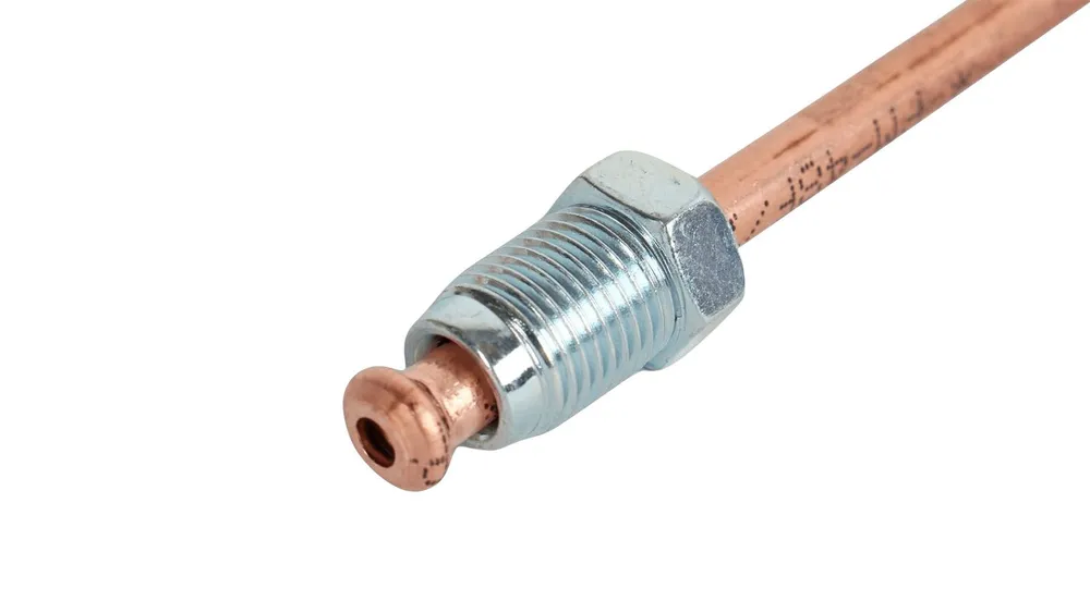

volchara Опубликовано 13 августа, 2025 Опубликовано 13 августа, 2025 (изменено) В 26.09.2020 в 18:34, Dizzy сказал: Может поможет кому: купил тормозную трубку (медную) от Газели, длина 2600 мм диаметр 5 мм за 300 рублей + набор для развальцовки трубок за 500 рублей, поменял штуцера на газелевской трубке на родные, прокачал тормоза, везде сухо ))) оригинал трубки 4866006102 мне сказали ждать минимум неделя, поэтому решил поколхозить, сильно тапками не бейте) Та же самая проблема. Еле доехал сегодня домой. Два раза останавливался , доливал тормозуху в бачек. Протерлась о кузов, чуть дальше бензобака, ближе к раздатке. Что делать? Итак: новая в емексе почти 6000 руб., ждать чуть ли не два месяца. Видимо, придется делать так же, как и Dizzy пять лет назад. Или есть у кого оригинальная штатная трубка, за проходную цену? Изменено 13 августа, 2025 пользователем volchara
Сандей Опубликовано 13 августа, 2025 Опубликовано 13 августа, 2025 2 часа назад, volchara сказал: Та же самая проблема. Еле доехал сегодня домой. Два раза останавливался , доливал тормозуху в бачек. Протерлась о кузов, чуть дальше бензобака, ближе к раздатке. Что делать? Итак: новая в емексе почти 6000 руб., ждать чуть ли не два месяца. Видимо, придется делать так же, как и Dizzy пять лет назад. Или есть у кого оригинальная штатная трубка, за проходную цену? Брал готовые трубки примерно по длине, к нашим соединениям подходят и шланги менял и тот где три отверстия
traktorist Опубликовано 13 августа, 2025 Опубликовано 13 августа, 2025 2 часа назад, volchara сказал: Или есть у кого оригинальная штатная трубка, за проходную цену? Конечно же есть!
олег ан Опубликовано 13 августа, 2025 Опубликовано 13 августа, 2025 2 часа назад, volchara сказал: Что делать? от газели запилить.резьбу смотреть по своей.на газ от года выпуска разница.
volchara Опубликовано 14 августа, 2025 Опубликовано 14 августа, 2025 В итоге, заказал в Озоне трубку, штуцера новые, набор для развальцовки , с маленьким труборезом. После отпуска буду делать.
олег ан Опубликовано 14 августа, 2025 Опубликовано 14 августа, 2025 4 часа назад, volchara сказал: набор для развальцовки так сможет?
USOLE618460 Опубликовано 14 августа, 2025 Опубликовано 14 августа, 2025 32 минуты назад, олег ан сказал: так сможет? Вряд ли, просто под конус вальцуют.
traktorist Опубликовано 14 августа, 2025 Опубликовано 14 августа, 2025 4 часа назад, олег ан сказал: так сможет? Со специальным пуансоном запросто, на озоне рублей 400 за 3 штуки, или спецовая развальцовка за тыщу.
олег ан Опубликовано 14 августа, 2025 Опубликовано 14 августа, 2025 4 часа назад, USOLE618460 сказал: Вряд ли, просто под конус вальцуют. а напуркуа вальцовка не совсем та,когда на том же озоне по терпимой цене есть трубки готовые хорошие красивые.)) 1 1
олег ан Опубликовано 14 августа, 2025 Опубликовано 14 августа, 2025 39 минут назад, traktorist сказал: Со специальным пуансоном запросто, на озоне рублей 400 за 3 штуки, или спецовая развальцовка за тыщу. купи себе сколько надо. 1 2
