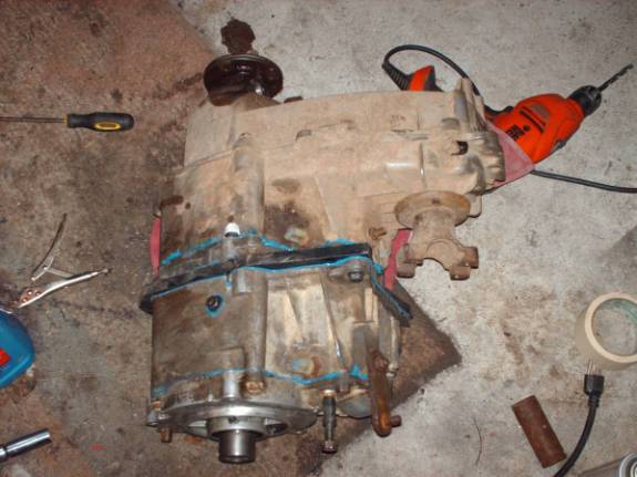

Смысл переделки - оставить только планетарку и ее подключатель на раздатке, которая стоит сразу после КПП. Нужно:
- укоротить входной вал раздатки (американцв либо вытачивают новый из легированной стали, либо режут шлицы и укорачивают старый, либо отпиливают кусок от выходного вала КПП и приваривают его к укороченному валу раздатки).
- укоротить задний и удлинить передние карданы.
- сделать план-шайбу для соединения двух раздаток.
- распилить переднюю раздатку пополам и заварить получившее отверстие в корпусе, чтобы не мешало переднему кардану.

а как вам вариант между коробкой и раздаткой или коробкой и сцеплением поставить ещё одну коробку? ну не целиком а только ту часть в которой находятся шестерёнки
это вот этот отсек
проблема только в состыковки входного вала второй коробки с выходным валом первой коробки
то есть вот выходной вал
а вот входной (тот что поменьше и левее)
при такой установки вообще раздатка не нужна так как две первых а это 3.97*3.97=15.7609
сейчас на первой и пониженной 3.97*2.48=9.8456
но при двух коробках если ещё и понижайка 3.97*3.97*2.48=39 примерно, тага будет такая что можно даже полуося от шишиге порвать)
а если оставить ещё и пятую передачу то 0.85*0.85=0.7225 то есть по трассе можно максималку поднять почти на 18%
