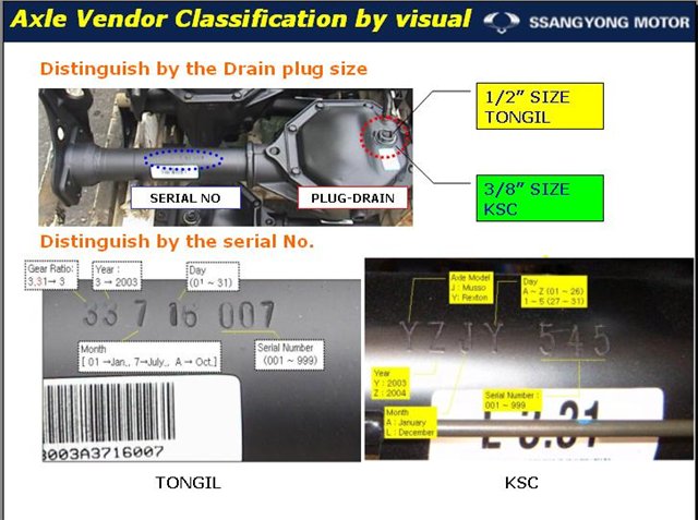

Итак, есть сведения по заднему диффу на ТАГАЗ.
Личто я видел ДВА типа диффов: кулачковый и винтовой самоблоки. Маркировка моста с первым типом KS 0801, со вторым - KS 0803. Насколько я знаю, существует еще и такая маркировка: KS 0712, что там внутри - пока не знаю.

у меня KS 0801 и стоит винтовой, тек что опять не верные сведения, ктото уже на сайте выкладывал что первые цифры это год и месяц изготовления. :biggrin:
Кстати, есть логика... Значит, тип диффа внутри не определить никак, кроме вскрытия.
видать только вскрытием можно что либо понять. :ad:

А если крышечку редуктора скинуть и посмотреть? ;-)
Мы с EWG снимали,причем у диллера, фотографировали и выкладывали,никто так и не определил,даже сам завод отмолчался.
