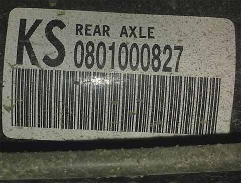

ВИНТ Опубликовано 21 декабря, 2008 Опубликовано 21 декабря, 2008 На моём Тагере маркировка -KS стоит...и то что крутится в туже сторону говарят так и должно....

ewg Опубликовано 20 января, 2009 Опубликовано 20 января, 2009 у меня тоже есть такая наклейка, но она не чего не значит.

иванко Опубликовано 14 марта, 2009 Автор Опубликовано 14 марта, 2009 Спасибо.Вроде бы у всех стоят KS с гл парой 4,55 да ещё и 4х типов! Если это действительно так,то может стоит всем отписаться и сказать какой у кого номер выбит на чулке моста?
