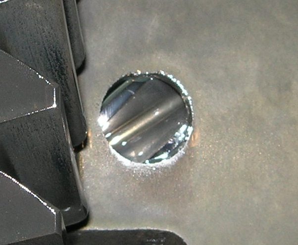

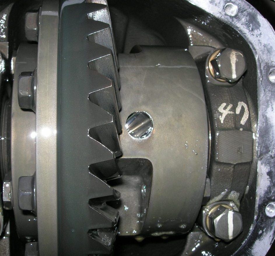

Сегодня у EWG открывали мост,что сие за зверь ни кто ни чего сказать несмог.к сожалению не могу выложить фото...не получается,а жаль!
post-257-1229058846_thumb.jpgвот он итог операции!
Надпись была такая;post-257-1229069849_thumb.jpgЕсть инфармация что енто типа "червячного" дифиринциала.а у кого при вывешаных зад.колесах оба крутятся в одну сторону,возможно заклинила его!!Это очень опасно при повороте не скользкой дороге!!У кого така фигня-проверте при вывешеном одном колесе крутится оно или нет,если диф заклинен то сами поймете,если нет вам повезло(у вас наверно точно ЛСД).
ПЫ.СЫ..енто инфа не догма,а предположение!!
так что ежли что то сразу не бейте...пригожусь может ещё :excl:
Через отверстие в непонятном целиндре видно под углом расположенные железяки(какой они формы не разглядеть) в резиновых гофрах,они не проворачиваются при вращении обоих колес,хотели попробывать проворачивать одно колесо,но нам не стали ентого делать(наверно из-за непонимания ситуации,и как себя с нами вести)а сильно то уж в ентой дырке не увидеть ни чего.а открытого участка там нет,тока енто отверстие.вразумительного сказать не смогли ни чего,сами были в непонятках
ПЫ.СЫ.на завод фотки отправили,ждут ответа.
извиняюсь ошибся,где написано рез.гофра-это метал,резина с краёв от него.
Хочу обратить внимание-на чулке надпись- ks :excl:
в право от пальца на самом железе надо оттереть,там выбито что LSD и еще что то.Посмотри.

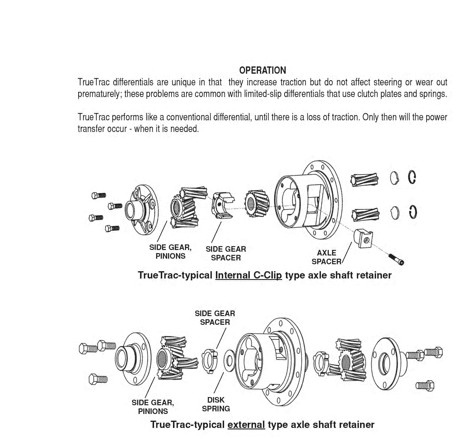

если предположиь что в круглую дырочку видно косой зуб сателлита, то весьма похоже что это дифференциал типа такого:
по виду он изрядно похож на то что приведено на снимке. имеется такое же углубление снаружи на корпусе.
вот только "резиновая гофра сюда не вписывается. не могли попутать чего насчет резины?
это то что в простонародии называют червячным или винтовым самоблоком. а правильнее цилиндрический косозубый дифференциал повышенного трения.
это самый пожалуй распостраненный тип самоблока. его различные варианты выпускают под марками квайф, торсен, итон, гкн и еще все кому не лень.

в том описании, откуда я взял картинку в предыдущем посте,
написано следующее:
To verify that the TrueTrac differential is
properly installed, restrict the rotation of the
pinion shaft (by placing the gear shift lever in
park for automatic transmissions, or in reverse
for manual transmissions), and raise the axle
so that both wheels are off the ground. When
one wheel is turned by hand, the other wheel
should rotate freely* in the opposite direction.
Check in both directions.
в вольном переводе суть звучит так:
поднять оба задних колеса,
поставить паркинг на автомате или задний ход в мкпп,
вращать одно колесо рукой, второе должно свободно вращаться в противоположном направлении.
проверить в обоих направлениях.
и указание:
*For TrueTrac models built with pre-load, the rotation will be restricted (approx. 100 lb. ft. torque required to rotate).
для моделей с преднатягом сопротивление провороту должно быть приблизительно 100 фунтофутов. по нашему приблизительно 13.8кгм.
это будет то усилие которое надо приложить для проворота колес в этом тесте. (порядка 37кг на радиусе колеса)
но это характеристики конкретной модели конкретного производителя (для тоет, фордов и и мостов дана30).

на вскрытом matros'ом мосте:
-это НЕ конический диф - нет отверстия для оси сателита
-это НЕ кулачковый самоблок из мануала по корандо (у того корпус снаружи должен быть гладким, без углублений, потому как внутри на продольных шлицах стоят сухари)
скорее всего это т.н. винтовой самоблок.
преднатяг там может быть, а может и не быть. ответ знает производитель.
вывесив ось и заблокировав кардан любой желающий может проверить ТОЛЬКО наличие преднатяга. есть усилие-есть преднатяг. нет (маленькое)-следовательно это либо свободный диф, либо самоблок без преднатяга.
