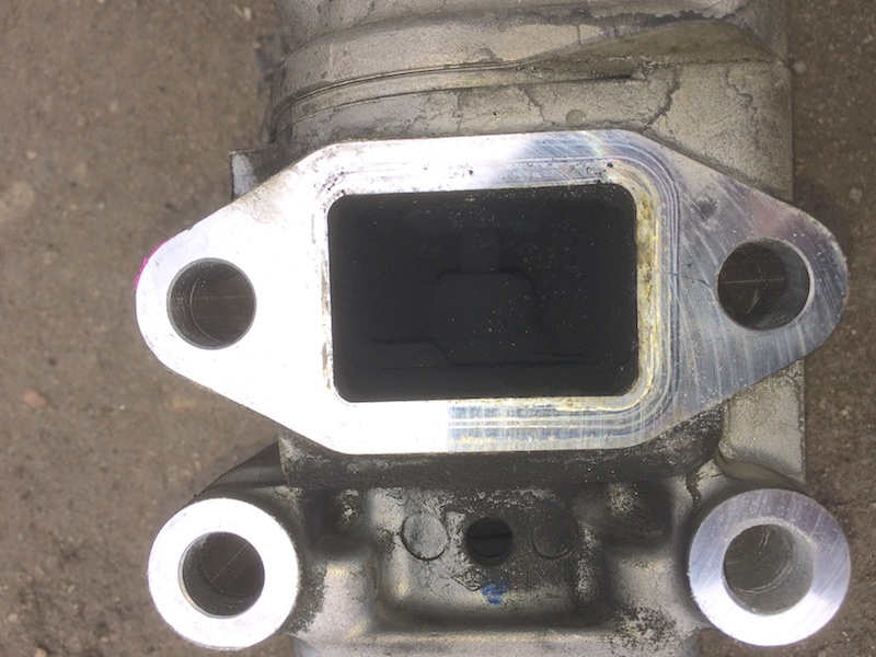

Клапан ЕGR
1 минуту назад, Norik сказал:
нагар не только на стенках коллектора,но и отложения на клапанах.К
отложения не от сажи, а от масляного тумана сталкивающимся с горячим воздухом из выпуска. для этого EGR и охлаждают. у нас этого нет.
Norik, EGR был придуман для того, чтобы снизить температуру в камере сгорания. Ниже температура + меньше лишнего кислорода = меньше выбросы NOx. Потом уже для усиления эффекта и получения плюшек стали добавлять теплообменники, двигать угол впрыска, электронно управлять клапаном. В любом случае перед тем, как тупо глушить систему, полезно разобраться, чем конкретный мотор с ЕГР отличается от такого же точно без ЕГР. И если уж удалять систему, то и всё остальное приводить к соответствующему состоянию.
Глушение ЕГР приведёт как минимум к повышению температуры в камере сгорания. Обычный аргумент тут — есть такой же мотор без ЕГР для рынка Буркина-Фасо, и там всё нормально. Но кто сказал, что эти моторы отличаются только наличием системы ЕГР?
Что касается отложений, я в Паджере на пробеге слегка за 100 заглянул во впуск. Клапан грязный, что не мешало ему нормально работать, на остальном небольшой налёт. Никакого криминала не увидел. Почистил и собрал обратно. В отличие от многих любителей тупо заглушить, получивших поведённые бошки. Не вижу проблемы раз в сто тысяч разобрать всё и помыть. Вентиляцию картера почему-то мало кому приходит в голову глушить, хотя из неё дряни летит куда больше, чем из выпуска.
