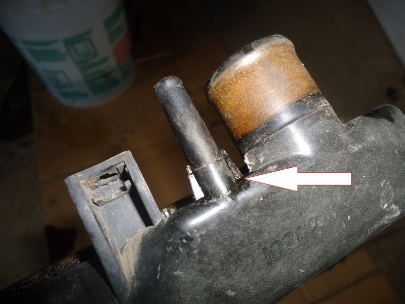

Еще когда давно покупал машину, у предыдущего хозяина на радиаторе был полностью отломлен пластиковый штуцер, через который поступает охлаждающая жидкость с бачка. Крепление его с помощью эпоксидки спасает максимум на год. Со временем видно она трескается и приходится лепить все заново. И всегда боишься что случится все может в самый неподходящий момент. Цена на новый радиатор для меня очень не гуманна. Кто-нибудь пробовал нарезать резьбу сверху в пластике в другом месте для штуцера, а старое отверстие закрыть чем-либо.
С какого бачка? Какой штуцер? Если самый тонкий то точится Т образный штуцер с резьбой и вуаля....
Да,именно он. Просто сомнение - хватит ли толщины стенки пластика в радиаторе, чтобы он надежно сел. Понятно, что и его можно с эпоксидкой вкрутить.
Как-то в експедиции чинили подобное приклепыванием к радиатору медной пластины с припаянным патрубком. На герметик.
Но... Купи новый радиатор. Мотор всяко дороже.

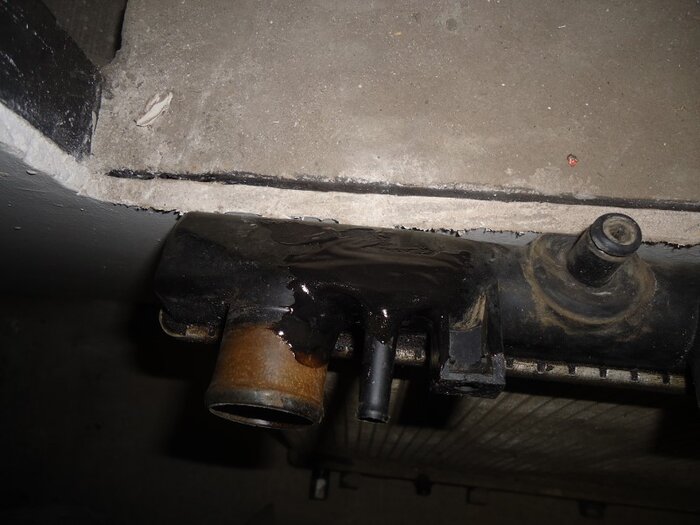

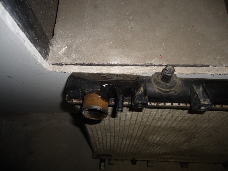

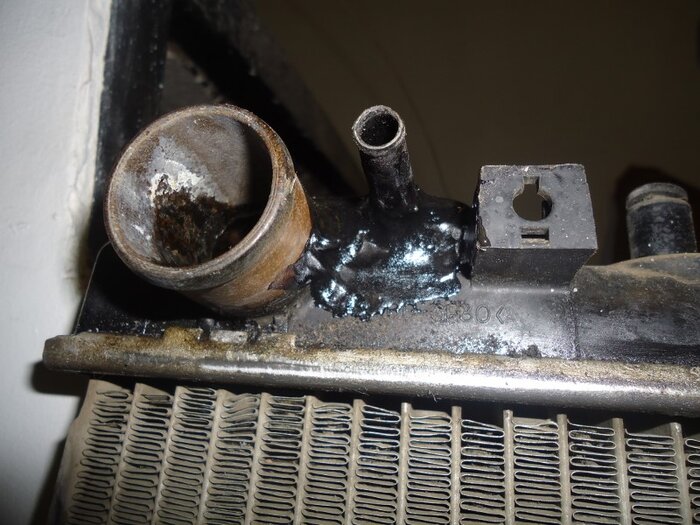

опа...нежданчикpost-13954-0-00641200-1454439706_thumb.jpg...лопнул секиль на расширитель...за неделю доливал два литра post-13954-0-17661400-1454440054_thumb.jpg в мастерской запаяли и замазали каким то спец. составом...сутки сохpost-13954-0-48878000-1454440232_thumb.jpg...заодно и продул его post-13954-0-51510400-1454440467_thumb.jpg а то после осенних охот думал оттуда змеи полезут :biggrin:  :biggrin:  :biggrin:....надолго нет-посмотрим...
Что за спец состав?чем паяли?
к сожалению весь процесс остался в тайне...радиатор забрали сказали приехать через час...про спец.состав не раскололся  :biggrin: но по свойствам чем то напоминает жидкий пластик..с недельку заглядываю регулярно-всё сухо антифриз на месте.
