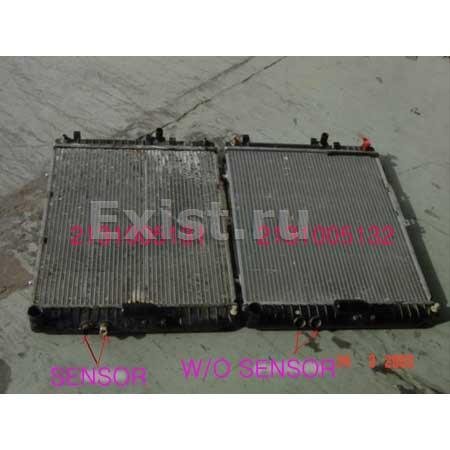

BladeSPB Опубликовано 24 мая, 2015 Опубликовано 24 мая, 2015 ну вот и окончательно радиатор жахнул, купил другой но вот не задача у меня стоит два датчика как на фото на рабиаторе от партнера такого нет. Внимание вопрос вкарячивал ли кто в такой радиатор датчики и если да то как и куда? нужны ли они?
AndreyA100 Опубликовано 24 мая, 2015 Опубликовано 24 мая, 2015 Можно тройник газелевский использовать, но он под один датчик.
РОСТО Опубликовано 24 мая, 2015 Опубликовано 24 мая, 2015 только они под разные шланги диаметром бывают
