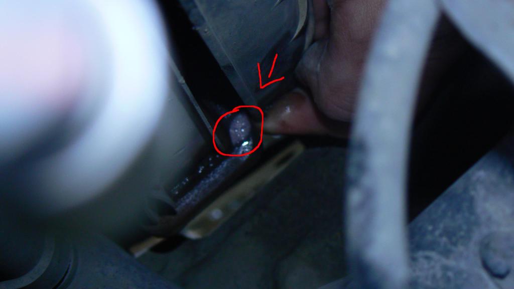

Azovsky Опубликовано 19 мая, 2013 Опубликовано 19 мая, 2013 (изменено) Добрый всем час! Обнаружил на своем партнере 2,3 пятно посредине радиатора. Т.к. все равно собирался менять антифриз, снял его, и обнаружил вот это Явный тычек отверткой или стамеской. После работы, решил поездить по холодильщикам и кондиционерщикам и запаять это дело. Кто завтраками кормил, а кто и вовсе не брался. Решил паять сам. В радиомагазине, взял флюс, для пайка алюминия и нержавейки, и решил сначала залудить не дырку, а соседнюю трубку, посмотреть, как будет лудится. Ничего у меня не вышло с этой химией. Решил действовать по старинке. Зажатый гвоздь в тиски, обеспечил железными опилками, при помощи напильника. В металической коробочке, растопил канифоль и перемешал с опилками. Обильно покрыл канифолью с опилками место пайки, нанес припой на жало 100 ваттного паяльника. 40ка ваттный, не додавал температуру, хотя можно было лудить и им. Далее физика лужения заключается в том, чтобы под слоем канифоли, железными опилками с припоем, жалом паяльника размазывать массу по месту пайки. Канифоль, надо постоянно добавлять свежую. Канифольное озеро, здесь не дает алюминию вступить в реакцию с воздухом и образовать оксидную пленку. Железные опилки в припое, выступают в роли наждака, производят зачистку места пайки, а припой на паяльнике, под канифолью, лудит место пайки. Т.е. надо в канифольно-припойно-опилочном озере, постоянно возить жалом паяльника, не давая канифоли испарится. Теперь весь радиатор у нас выпачкан, и надо очень много спирта, чтобы его отмыть. Но спирт, по обыкновению жалко. Как же его очистить? Берем балончик с газом в туристическо-рыбацком магазине, к нему насадку, форсунку, за 100 рэ. Выходит мини паяльная лампа. Поджигаем. И осторожно, кончиком пламени, сжигаем канифоль. Греем до состояния, пока олово в месте лужения не расплавится. Расплавленное олово, сметаем металической щеткой. Вдобавок, быстрыми движениями, проводим по месту лужения тряпкой. Будет сразу видно, облудилось ли место пайки. Лупой смотрим, качество лужения, слегка шкарябаем его ножичком, проводим горячим паяльником. Короче, убеждаемся, что лужение произошло без раковин. При неудовлетворительном результате, операцию повторям. У меня вышло, помоему с третьего раза. После удостоверения в качестве облуженного участка, паяем дырку, обычным способом, т.е. паяльником. Вот рабочее фото, еще не "сдутого", мини паялкой, места лужения. Кажется, что пайка уже произошла, но это не так, если сдуть флюс с припоем, под ним будут раковины. Ребра вокруг места пайки, необходимо подмять, мешаются. На фото, если присмотрется, видно, как я пытался залудить соседнюю целую трубку, активным флюсом из магазина. Результат очевиден, лужения не произошло. Фото кликабельны. Полноразмер доступен по клику . Четвертый день наблюдения за местом пайки, течи не выявило. Изменено 19 мая, 2013 пользователем Azovsky

neon416 Опубликовано 17 сентября, 2013 Опубликовано 17 сентября, 2013 физика лужения заключается в том, чтобы под слоем канифоли, железными опилками с припоем, жалом паяльника размазывать массу по месту пайки. Не бережешь ты себя. HTS-2000 и никаких канифольных озер и опилок.
