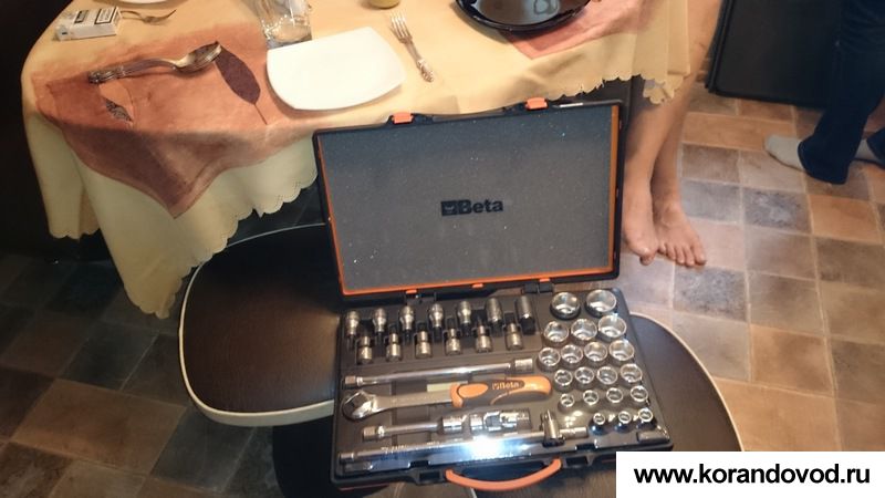

вот подарили на день рождения.пожизненная гарантия.железный чумодан.
