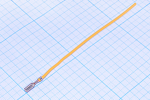

Спасибо, но это не то.......я имел ввиду разъемы которые ПРИХОДЯТ на катушки......маленькие, на проводах которые заходят под крышку. На катушках вход - "папа" .......а как называются "мамы" и можно ли их купить........на картинках в комплект высоковольтных проводов с катушками они не входят (или я ошибаюсь)

Клеммы ножевые они называются

Но ни одна не подойдёт....
на 100% да, там фишка с фиксацией, но как временно приколхозить можно
Вот, вот с фиксацией..... фиксатор и отломился......временно и так держится......но для успокоения хотелось заменить...а так конечно можно ездить, если соскочит - понятно будет.
