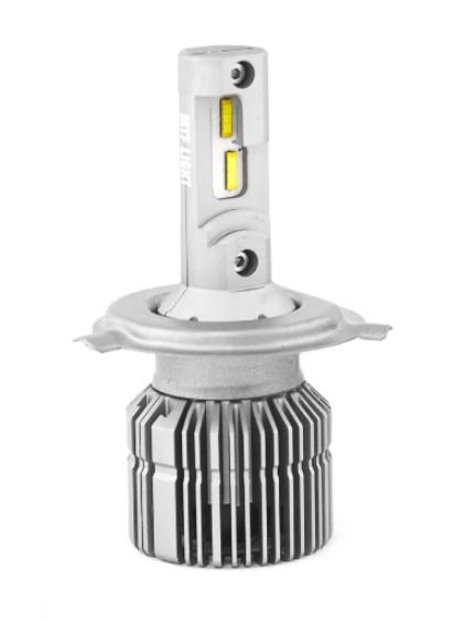

29 минут назад, лелики сказал:
Вентилятор продеваеться через резиновый колпачек и выводиться наружу. На лампах нарва это легко сделать. И колпачек становиться штатно.
Но, все равно же, вот эта дырка так и останется не закрытой?
Т.е. вент снаружи, а само отверстие будет не закрытым. На лампах MTF, тоже можно будет так сделать. Радиатор с кулером не больших размеров.

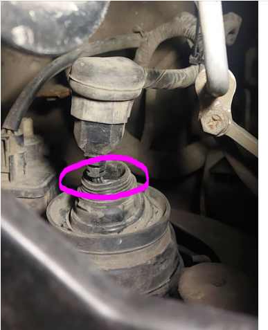

8 часов назад, volchara сказал:
Нет все закрыто. Как вставить фото? Этот гандончик, встает между радиатором и крепежной 3 лучевой пластиной. На нарве она съёмная

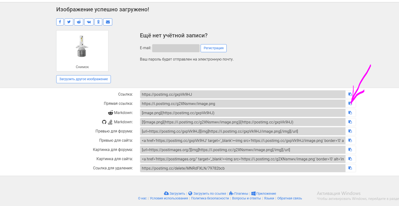

53 минуты назад, лелики сказал:
Как вставить фото?
https://postimages.org/
Загружай фото на сайт, и по появившимся ссылкам - вторая сверху "Прямая ссылка", вставляешь в сообщение.
59 минут назад, лелики сказал:
Я тебе свой телефон скинул в личку. Покидай фотки на Вотсап ,посмотрю.
Но примерно понял. Дырка гандона упирается в радиатор.
1 час назад, лелики сказал:
На MTF, тоже съемная. Но я вставил лампу не снимая этот адаптер. И , думаю ,что через радиатор с кулером, можно будет протянуть эту резнику. Все же , она резиновая.  Посмотреть все равно хочется, как у тебя.

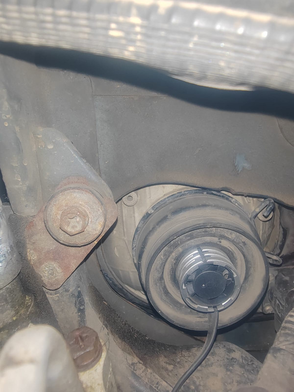

29 минут назад, maks1978 сказал:
По грязи соглашусь - хрен редьки не слаще.
Если сделать, как у "лелики" на фотке, то задувать не будет. Но у Муссо, другие фары, сказать ни чего не могу.

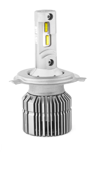

2 часа назад, maks1978 сказал:
а в какую сторону дует вентилятор лампы? Если внутрь, то это жопа будет. Грязи туда и пыли нахреначит мама не горюй.
Ну хз. Посмотри на лампу
кулер обдувает только радиатор. Дальше ни куда не дует. Стоит Адаптер(он же цоколь) лампы, и там два силиконовых колечка-уплотнителя. Может на дешман-китай лампах и будет что то задувать, но думаю, что не здесь.
Время покажет, короче.

Про кулер имелось ввиду в какую сторону гонит воздух - в сторону лампы или из нее... По внешнему виду лампы этого не понять.
Ну и про яркость и температуру - писал уже. Желательно бы процентов на 20-30 поярче, но что бы не грелись как утюг...
