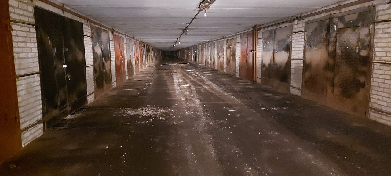

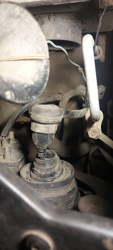

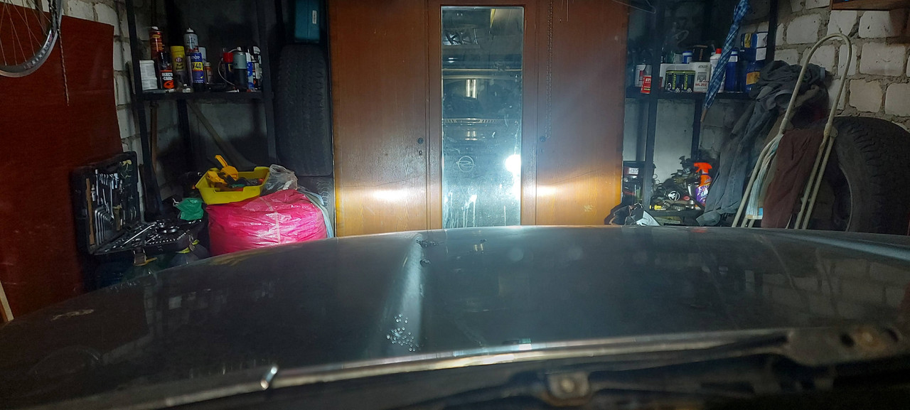

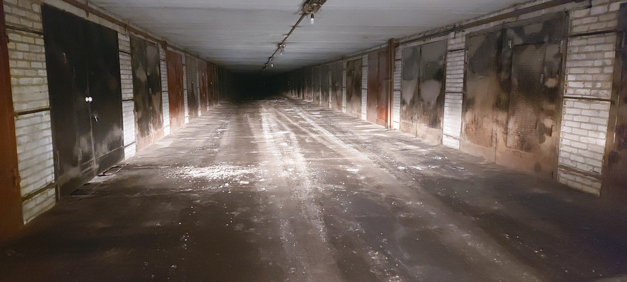

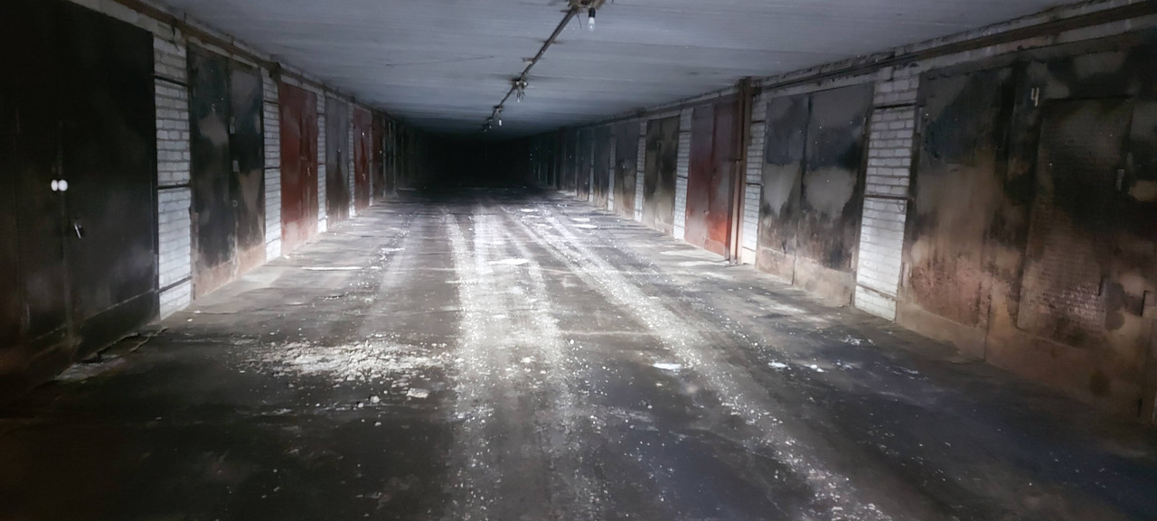

volchara Опубликовано 16 января, 2024 Опубликовано 16 января, 2024 (изменено) Разместил новую тему в разделе по автомобилю ТагАЗ Tager, т.к. речь пойдет о гладких фарах, которые на Корандо не ставились. И так , поставил и затестил. По фоткам ниже будет понятно, где и что, но все же, дам короткие комменты. Сразу скажу, что есть четкая СТГ, чуть не такая, как на галогенках, но она четкая и ее хорошо видно. И так, погнали. Фото в гараже, примерно на расстоянии 2,5 м. от шкафа. Свет ближний. Галоген LED На одинаковом расстоянии от стены, примерно... метра 4-4,5. Свет ближний. Галоген LED Ближний Галоген LED Отходил метров на 20-30, там где слева свет явно ниже (т.е. недолжен слепить встречку), вроде не слепит. Да, ярко, но примерно так же, как и галогенки. Обратите внимание, что правая сторона освещается выше левой (по гаражам), а значит, обочина будет хорошо видна. Дальний Галоген LED И , как установил. Резиновый колпак оделся без проблем, и зажался большой пружиной. Саму лампу, тоже вставил прям вместе с адаптером, и зажалось прижимной пружиной, без вопросов. Не нужно отсоединять отдельно цоколь, как это на многих видео. Все устанавливается без труда. Здесь все хорошо. Но закрыть полностью дырку фары не удалось, т.к. подсоединяется через провод, который и выводится через нее. Мммм, можно еще другим способом попробовать (только сейчас подумал), но это уже потом. Сейчас зима, пыли почти нет, а прямой грязи не налетит, т.к. у меня подкрылки. Как вариант, эти отверстия можно закрыть обычным целлофановым пакетом и мотнуть синей изолентой. Как вариант. К тому же, у активного кулера ламп должен быть доступ воздуха, для охлаждения. Там стоят маленькие, скоростные вентиляторики. Теперь , порошу тех, у кого стоят такие же лампы или любые лампы LED, показать, как вы ставили их. В целом - мне свет фар понравился. Не буду говорить ,что стало мега офигено ярко, но ... все же стало на много ярче. И мне так этот свет фар нравится на много больше, штатных галогенок. Стоит ли покупать? ХЗ. Мне очень хотелось и я решил попробовать. Но, на прозрачных фарах Тагера, и галогенки светят хорошо, если честно. Для рифленых Корадо - да, это лучший вариант, без сомнения. Жду ваших комментов и рекомендаций, как закрыть дырку с проводом. Но, не забываем, что там работает маленький карлосон. Изменено 16 января, 2024 пользователем volchara 2 1 1

kap1972 Опубликовано 17 января, 2024 Опубликовано 17 января, 2024 5 часов назад, volchara сказал: И нах только корячился с фотками и делал отчётик. Кому он теперь здесь нужен то. Олег, всё хорошо,прочитал твой отчёт ещё вчера,сделал для себя вывод. Про свой опыт я писал,плюсанул тебе в начальной теме. Лично для меня остался только один вопрос,в фарах Тагера есть колпак перед лампой,в моих гладких не было. Будут ли эти лампы не слепить встречку без колпака,как это было на моём опыте? А в остальном,как минимум на одну машину,уже готов купить. П.С. Только сейчас вспомнил,на дорестайловых фарах Муссо(рифлёные) тоже есть колпак перед лампой. Может всё же есть разница,фара с колпаком и без?
volchara Опубликовано 17 января, 2024 Автор Опубликовано 17 января, 2024 1 час назад, kap1972 сказал: Лично для меня остался только один вопрос,в фарах Тагера есть колпак перед лампой,в моих гладких не было. Будут ли эти лампы не слепить встречку без колпака,как это было на моём опыте? Судя по тому, что я посмотрел на Ютубе, колпачок не меняет СТГ, но делает ее более концентрированной. 1 час назад, kap1972 сказал: Может всё же есть разница,фара с колпаком и без? Есть, но не существенная. И наличие или отсутствие его, думаю не влияет на ослепление (или нет) встречки.
kap1972 Опубликовано 17 января, 2024 Опубликовано 17 января, 2024 26 минут назад, volchara сказал: Судя по тому, что я посмотрел на Ютубе, колпачок не меняет СТГ, но делает ее более концентрированной. Есть, но не существенная. И наличие или отсутствие его, думаю не влияет на ослепление (или нет) встречки. Не буду спорить,может просто у меня так было. Но мой опыт рифоёнка с колпаком и гладкие без. Надеюсь за 5 лет что то изменилось и теперь можно ставить лед в любые фары. Заказал себе пока один комплект,попробую поставить в фары без колпака,надеюсь на лучшее.
volchara Опубликовано 17 января, 2024 Автор Опубликовано 17 января, 2024 42 минуты назад, kap1972 сказал: Заказал себе пока один комплект,попробую поставить в фары без колпака,надеюсь на лучшее. Как у меня?
kap1972 Опубликовано 17 января, 2024 Опубликовано 17 января, 2024 4 минуты назад, volchara сказал: Как у меня? Да
Юрий Ю. Опубликовано 18 января, 2024 Опубликовано 18 января, 2024 Я себе филипсы фирмовые ставил в гладкие фары которые с колпачком пере лампой,чуть не ослеп,потом убрал колпачки и все стало гуд гуд.В инструкции было написано что колпачки убирать нужно ибо у них на каждый светодиод стоит свой отражатель.
djiper Опубликовано 18 января, 2024 Опубликовано 18 января, 2024 1 час назад, Юрий Ю. сказал: Я себе филипсы фирмовые ставил в гладкие фары которые с колпачком пере лампой,чуть не ослеп,потом убрал колпачки и все стало гуд гуд.В инструкции было написано что колпачки убирать нужно ибо у них на каждый светодиод стоит свой отражатель. Что за филипсы фирмовые поставил
Злой Опубликовано 18 января, 2024 Опубликовано 18 января, 2024 14 часов назад, volchara сказал: Так если убрать гандон - налетит куча пыли в фару, я так думаю. Есть опыт езды без гандона? Наконец таки, стали обсуждать. гандон стоит штатно, пришлось отверстие под цоколь увеличить, ничто не мешает это сделать, да, пыльку будет потихоньку задувать, но если не катать по ночным полям, лесам и огородам, то смело можно этим пернебречь, у тех же А95-98 вент стоит сбоку, что куда лучше в плане задувания пыли.
