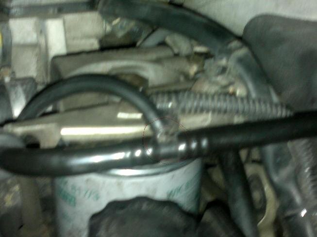

RoLik79 Опубликовано 21 марта, 2012 Опубликовано 21 марта, 2012 Вот на фото слабо выделено трубка которая обломилась. А мотор 2.3. Данное соединение продается отдельно??
malyutin Опубликовано 21 марта, 2012 Опубликовано 21 марта, 2012 Ни фига не продаётся!Я покупал тройник от Газели,кислородный шланг,тройник от омывателя нашемарки(идин конец запаивал зажигалкой)и собирал)))Работает)))
RoLik79 Опубликовано 21 марта, 2012 Опубликовано 21 марта, 2012 Там дырочка очень очень маленькая ((( Я не представляю как запаять так чтобы эту дырочку не запаять.
Bobby Опубликовано 21 марта, 2012 Опубликовано 21 марта, 2012 (изменено) а я посадил "отрывыш" на суперклей и облепил холодной сваркой. Двигатель не глохнет, потому как через этот тройник идет вакуум на управляющие двигателем системы. Кстати поосторожнее со сторонними тройниками - диаметр отверстия тройника такой, чтобы при нарушении герметичности вакуумной системы производительности насоса хватало на создание вакуума в ВУТ. Со сторонним тройником можно остаться без усилителя тормозов. Изменено 21 марта, 2012 пользователем Bobby
vzhik Опубликовано 21 марта, 2012 Опубликовано 21 марта, 2012 Может стоит врезаться туда??? Может попробовать запаять или заклеить предварительно вставив во внутрь что-нибудь.Я так радитор клеил
RoLik79 Опубликовано 21 марта, 2012 Опубликовано 21 марта, 2012 Подскажите как быть?Мне машина нужна на каждый день ((
malyutin Опубликовано 21 марта, 2012 Опубликовано 21 марта, 2012 а я посадил "отрывыш" на суперклей и облепил холодной сваркой. Двигатель не глохнет, потому как через этот тройник идет вакуум на управляющие двигателем системы. Кстати поосторожнее со сторонними тройниками - диаметр отверстия тройника такой, чтобы при нарушении герметичности вакуумной системы производительности насоса хватало на создание вакуума в ВУТ. Со сторонним тройником можно остаться без усилителя тормозов. Так то там диаметр 12мм!!Чего очковать!А на остальной вакуум стандарт получился!Я уже полгода езжу!!! Не слушай басни про клей!Жизнь дороже!!!
ANDREY 24 RUS Опубликовано 21 марта, 2012 Опубликовано 21 марта, 2012 Обламывал совсем недавно. Обломыш померял штангелем . По моему 4 мм. Просверлил дырку в большом на 4 . С трудом запмхал туды обломыш до первого расширения (их там три) . аккуратно паяльником и затем холодной сваркой. Работает.

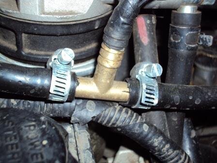

Aleksej Опубликовано 21 марта, 2012 Опубликовано 21 марта, 2012 (изменено) Помогите пожалуйста обламалась вот эта штучка (лежит у меня в галереи фотка не могу сюда выложить) двигатель не глохнет, что делать? У меня такое было.Я покупал тройник в магазине сад и огород, тройник диаметром 10х10х10 бронзовый,позже в хозяйственном магазине видел 10х6х10.Если не память не изменяет там такой нужен.Если нужно маякни с фоткую выложу. Изменено 21 марта, 2012 пользователем Aleksej

Aleksej Опубликовано 26 марта, 2012 Опубликовано 26 марта, 2012 Да кинь пожалуйста фотку!!! Да кинь пожалуйста фотку!!!
