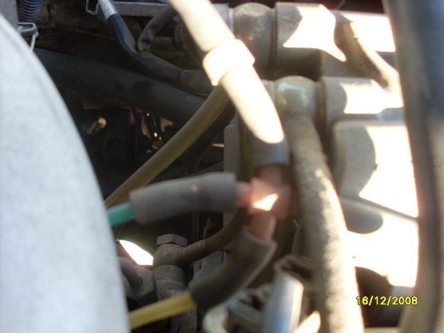

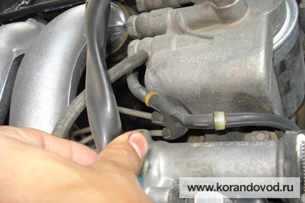

eumake Опубликовано 5 февраля, 2011 Опубликовано 5 февраля, 2011 Сделайте, пожалуйста, кто-нибудь фото расположения этого пресловутого тройника. Того, где проблема с вакуумом.
minlegali Опубликовано 6 февраля, 2011 Опубликовано 6 февраля, 2011 Нижний вариант меняем на верхний.
eumake Опубликовано 12 февраля, 2011 Опубликовано 12 февраля, 2011 Нижний вариант меняем на верхний. Огромное Вам спасибо! теперь уж точно найду
