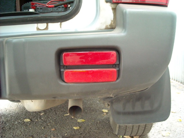

Злой Опубликовано 20 августа, 2010 Опубликовано 20 августа, 2010 (изменено) немного аудиолизировал мафын. всё съёмное, правда не совсем быстро получиться (тяжолое усё). катафоты стоят как у смита (правда приклеены получше, поэтому живые ). делал специально под муззон. акустика верхняя от мусорного центра, её мона повернуть на 180", мона снять и вынести далеко, мона енту же акустику использовать как табуреты. на усилке шмурдяк прекрасно стоит. саб мона выкинуть и шмурдяком забить. Изменено 20 августа, 2010 пользователем Злой
Papa Hemi Опубликовано 20 августа, 2010 Автор Опубликовано 20 августа, 2010 (изменено) . катафоты стоят как у смита (правда приклеены получше, поэтому живые ). Катафоты Шнивские (или 11 Жигулей)? Тоже вначале думал их поставить по две штуки.... а вообще посмотрел на твою конструкцию и понял - Любой органайзер надо хотя бы в 2-х местах прикрепить к полу. Не дай бог чего (сто раз тьфу-тьфу!)- прилетит саб или колонка (как у тебя) или домкрат или ящик с ключами или огнешушитель или сам органайзер (как у меня)по голове. Мало не покажется. Пошел думать как без геморроя и лишних дырок к полу привернуть.... Изменено 20 августа, 2010 пользователем Papa Hemi

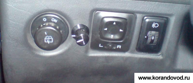

лелики Опубликовано 20 октября, 2010 Опубликовано 20 октября, 2010 Сделал себе регулятор пауз заднего стеклоочистителя интервал от 0 секунд до 3 минут, а то задолбало в дождь постоянно включать и выключать или слушать как он трет постеклу.Думал применить готовые реле от ВАЗа , но оно управляет + питания мотора поэтому сделал Схемку очень простую на КР1006ВИ1. 1

Flint Опубликовано 21 октября, 2010 Опубликовано 21 октября, 2010 Сделал себе регулятор пауз заднего стеклоочистителя интервал от 0 секунд до 3 минут, а то задолбало в дождь постоянно включать и выключать или слушать как он трет постеклу.Думал применить готовые реле от ВАЗа , но оно управляет + питания мотора поэтому сделал Схемку очень простую на КР1006ВИ1. а можно посмотреть, как это все выглядит в жизни и интегрировано в интерьеры (особенно регулятор интенсивности ) ?
лелики Опубликовано 21 октября, 2010 Опубликовано 21 октября, 2010 а можно посмотреть, как это все выглядит в жизни и интегрировано в интерьеры (особенно регулятор интенсивности ) ? инсталляция будет в выходные пока проверка работает отлична ставить ручку управления думаю поставить между выключателем очистителя и регулятором зеркал

лелики Опубликовано 1 ноября, 2010 Опубликовано 1 ноября, 2010 Установил и очень доволен ехал в дождь моросящий включил отрегулировал и больше не трогал от Дмитрова и до Москвы. А вот и фото http://korandovod.ru/forum/uploads/1288538865/gallery_5957_406_125815.jpg[/img]
