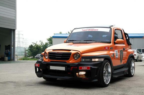

rostovgold Опубликовано 26 июня, 2010 Опубликовано 26 июня, 2010 Кто-нибудь ставил 18-е колёса или все рыбаки-охотники?

33047 Опубликовано 26 июня, 2010 Опубликовано 26 июня, 2010 (изменено) Прикольно. Комплект из 5 колесиков тыщ на 70-80 потянет. Тагер бюджетный ЖИП!? Изменено 26 июня, 2010 пользователем 33047
Klim Опубликовано 26 июня, 2010 Опубликовано 26 июня, 2010 Ну комплект из 5 колесиков 33 диаметра тоже тянет тыщ на 50-60. Так что каждый заморачивается как хочет. Я такие диски и колеса видел только на корейских роликах про карандаши с ютюба.

B@ch Опубликовано 27 июня, 2010 Опубликовано 27 июня, 2010 Под такие диски и тюнинг должен соответствовать...
Mack Опубликовано 27 июня, 2010 Опубликовано 27 июня, 2010 (изменено) Бред какой-то! Тогда нужно и от рамы избавляться, делать кузов несущим...а это уже совсем другая машина получится и дешевле её уже готовую будет купить...Рамная конструкция спорткару никак не подходит, а аэродинамика, а парт-тайм не смущает? Так для чего такие понты? Чтобы все думали что ты крутой пилот крутого спорткара, а как до дела дошло так нюхать выхлопные газы целого ассортимента обычных машин (не спорткаров). Изменено 27 июня, 2010 пользователем Mack
33047 Опубликовано 27 июня, 2010 Опубликовано 27 июня, 2010 Да блин сделали из Карандашика пузотерочку. Жесть.
_Oleg Опубликовано 28 июня, 2010 Опубликовано 28 июня, 2010 Попробовал представить без ссылки на исходную модель, то есть рассматривать как будто Корандо не было и нет. Тогда интересно получилось
Villy_Churak Опубликовано 28 июня, 2010 Опубликовано 28 июня, 2010 РАФики в таком дизайне-тюнинге катаются по нашим улицам... Никого не удивляют. Почему Корандо не превратить в городской/пляжный кроссовер? Это уж кому что надо! ИМХО, 3200 АТ вполне имеют право на "городской тюнинг" для "обделывания всех и вся на перекрёстках"...
Grey8 Опубликовано 28 июня, 2010 Опубликовано 28 июня, 2010 Господа и товарищи, будьте терпимее к тараканам в других головах. Оранжевый очень понравился, я бы рискнул, -денег только жалко.
Mack Опубликовано 28 июня, 2010 Опубликовано 28 июня, 2010 (изменено) РАФики в таком дизайне-тюнинге катаются по нашим улицам... Никого не удивляют. Почему Корандо не превратить в городской/пляжный кроссовер? Это уж кому что надо! ИМХО, 3200 АТ вполне имеют право на "городской тюнинг" для "обделывания всех и вся на перекрёстках"... У РАВа нет рамы, и нет парт-тайма. И в городской/пляжный кроссовер его никто не превращал....он таким и задумывался изначально... Кстати, такой вот РАВ терпеть не могу, до чего уродливая машина, по-моему одна из самых неудачных у Тойоты ИМХО Изменено 28 июня, 2010 пользователем Mack
Villy_Churak Опубликовано 28 июня, 2010 Опубликовано 28 июня, 2010 (изменено) Кстати, в "Барахолке" есть свежая тема от нашего форумчанина: продаю свои калесики R18 с моего муссо! резина пирели скорпионс зеро 285/60,диски 6/139.7,110диаметр kosel хром но без колпачков почти идеальное состояние! 40000руб 8 926 396 76 51 алексей Ну... Надо купить у него кому-нибудь и попробовать что получится из Тагера. Правда, указанный "размерчик" = 31.5 дюйма. "Машины-лягушки" не получится. А где сам то автор темы: Кто-нибудь ставил 18-е колёса или все рыбаки-охотники? Может он и имел в виду что-то подобное... Изменено 28 июня, 2010 пользователем Villy_Churak

mayor77 Опубликовано 28 июня, 2010 Опубликовано 28 июня, 2010 К 18 ым колесам на Т5? Почему бы нет, не только динамичный авто, но и смотреться будет + управляемость, вот только боюсь, уж больно жестковат будет на торсионах. Аля 2106 с убитой подвеской. Здается мне, что все эти корейские тюнингованые Корандо не ограничиватся отпусканием торсов + аммы + колеса, иначе будет телега... ИМХО конечно... Но, если так трясет морду на высокопрофильных колесах.... а тут отпущенные торсы и ...

Motorov Опубликовано 26 июля, 2010 Опубликовано 26 июля, 2010 (изменено) Буду первый пробовать, значит... Кстати, сегодня забрал машину, впечатления положительные! у меня без переделок 265\70-16, это чуть больше диаметром чем 265\60-18 (у штатных 235\70-16 высота шины 164 мм а у 265\60-18 высота 159 мм - в плане жесткости мало что изменицца, все от модели шины зависит) так что 265\60-18 с правильным вылетом и примеркой - вариант Изменено 27 июля, 2010 пользователем Motorov
Seel Опубликовано 27 июля, 2010 Опубликовано 27 июля, 2010 (изменено) Да чего вы рычите, я лично одобряю и с радостью бы заценил сие творение! Если нужен спойлер, у мну еще один остался. Изменено 27 июля, 2010 пользователем Seel
volchara Опубликовано 27 июля, 2010 Опубликовано 27 июля, 2010 И мне понравился, ЗачОтно! Да, из Т-5 это получилось бы супер. И со старта далеко не последний и на трассе можно и с элитными марками потягаться.
minlegali Опубликовано 28 июля, 2010 Опубликовано 28 июля, 2010 Для Т5 это вариант для остальных только прикид.
