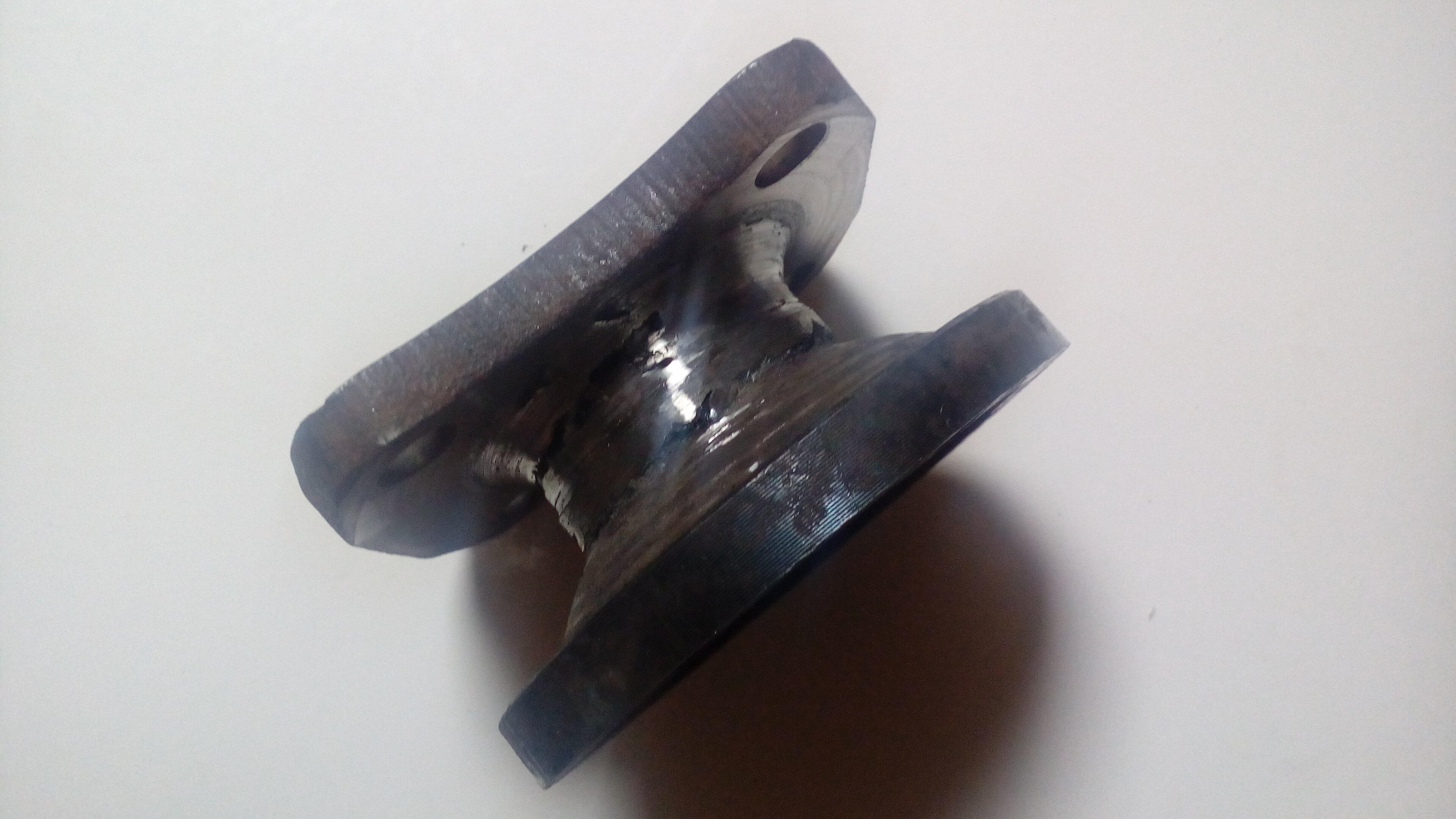

я сам запилил.что б уйти от токарки 41москвич тебе в помощь и сверлить фланцы не надо.
11 минут назад, олег ан сказал:
Как ты сделал так, что не нужно сверлить фланцы?
фланец кардана на москвичёвскую п.ось.я фотку пилил,никому не интересно.))
1 минуту назад, олег ан сказал:
Повтори пожалуйста еще раз фото. Я не видел. Очень интересно
Можно было облагородить,то токарь чмо.120км биений нет.
Изменено пользователем олег ан
2 минуты назад, олег ан сказал:
Прикольное решение
3 минуты назад, MaxAlex сказал:
Прикольное решение
Да я прикупил там сальник,помоему гайку,чушку нашёл,у токаря спросил-послал.и запилил.по недогляду не сразу села,про центр фланца обмишулился.наварил поточил,посверлил.Работает.тебе рахмат.))
1 час назад, олег ан сказал:
А как туда болт раздатки встает?
