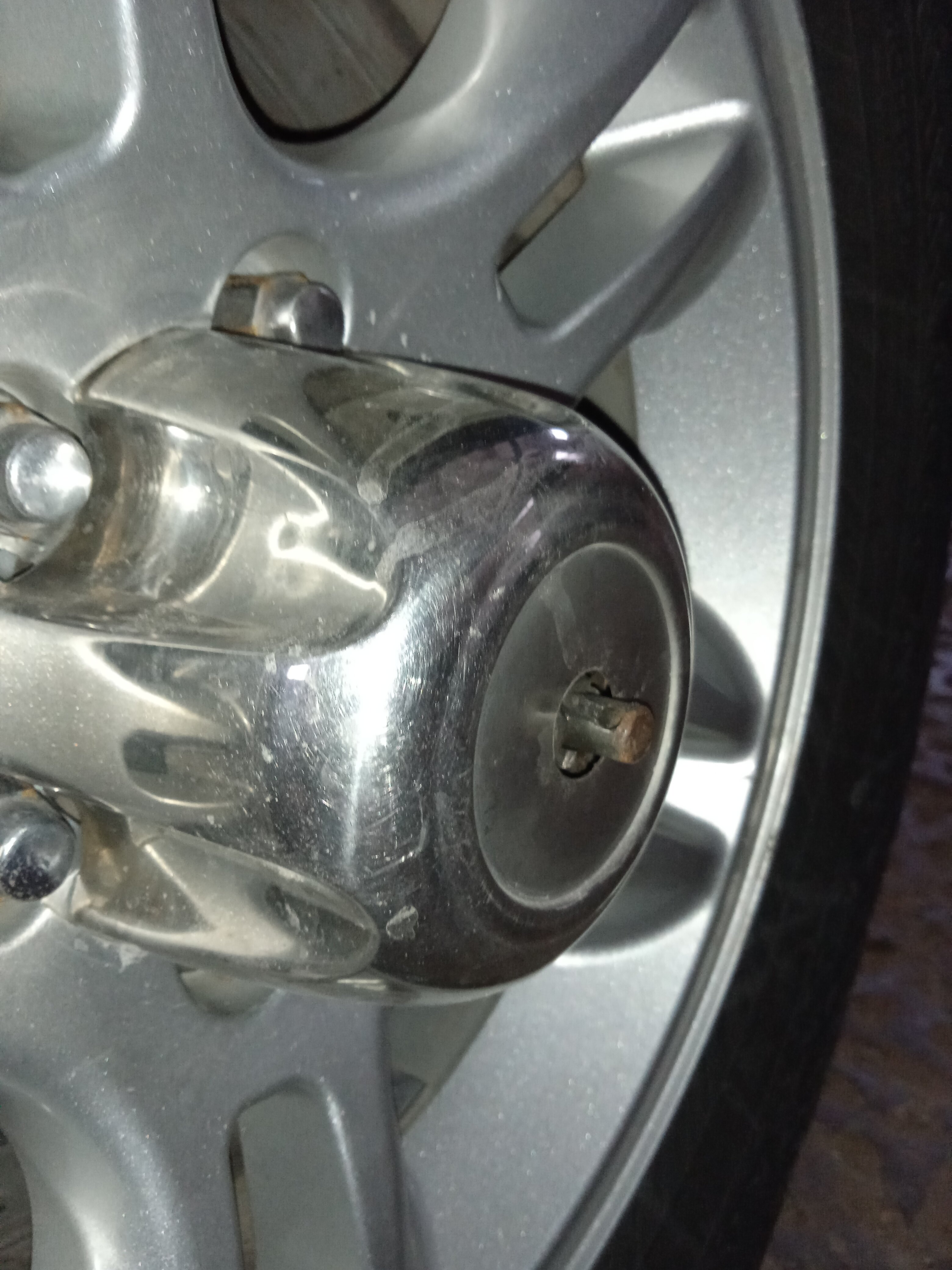

автолюбитель михаил Опубликовано 27 декабря, 2021 Опубликовано 27 декабря, 2021 4 часа назад, Виктор К сказал: Ключ на 22, крючок, пассатижи, колпак снять накинуть... Колпаки у меня зимой не родные (как и диски), надеваются сверху на гайки. снять поставить - секунда. В них так же проделано отверстие под шток крышки хаба, в варианте, как на фото, их можно не снимать. Но: На "корпусе" (если можно так сказать) штока нарезана резьба, и на нее накручивается колпачок со шлицами под ключ на 22, который плотно входит в канавку на этом самом "корпусе", т. е шток снаружи закрыт абсолютно герметично. Вот и получается - ключ на 22, пассатижи с проволокой (гвозди гнутся, пружина мощная), Колпак можно не снимать. но так удобнее. Машина в гараже, потом сфоткаю Впрочем. если колпачки снять, получится ровно то. что на фото.
