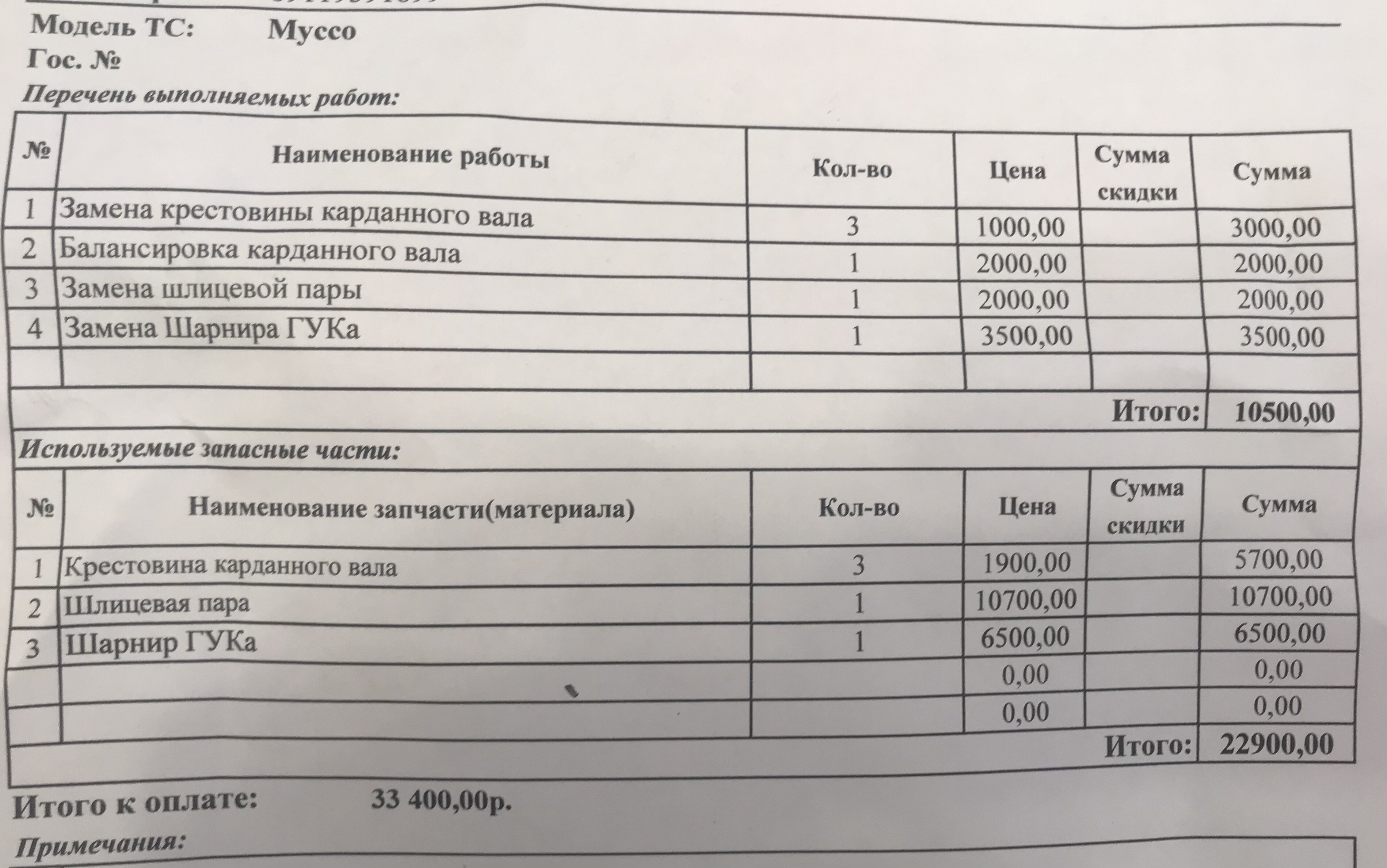

corall Опубликовано 22 января, 2022 Автор Опубликовано 22 января, 2022 В общем по итогу расклад по кардану такой: реставрация родного вышла на 33400руб, оригинальный новый в районе 40000 руб, нашел в инете информацию что подходит кардан от SsangYong Rexton 3310008611 встал идеально, цена вопроса 14400 руб

corall Опубликовано 23 января, 2022 Автор Опубликовано 23 января, 2022 13 часов назад, автолюбитель михаил сказал: Недостаток один - он без шара Гука, поэтому сильно его "насиловать" нельзя, а так - нормальный вариант. Понятно что без шара Гука он чуть менее надежен, но стоят же они на Рекстонах, или на них более мягкий режим эксплуатации? В любом случае разница почти в три раза говорит в пользу приобретения Рекстоновского кардана, ведь срок эксплуатации этих карданов не разнится в такой же пропорции? В любом случае кардан приобретен, посмотрим сколько прослужит.
автолюбитель михаил Опубликовано 23 января, 2022 Опубликовано 23 января, 2022 47 минут назад, corall сказал: Понятно что без шара Гука он чуть менее надежен, но стоят же они на Рекстонах, или на них более мягкий режим эксплуатации? Дело не в режиме. На наших машинах плоскости фланцев переднего моста и раздатки не параллельны. Отсюда - закритические углы работы крестовин при большом ходе подвески. Поэтому и стоят две крестовины с Гуком. Если избегать вывешиваний - пойдет и рекстоновский кардан. Читай форум, все давно написано.
