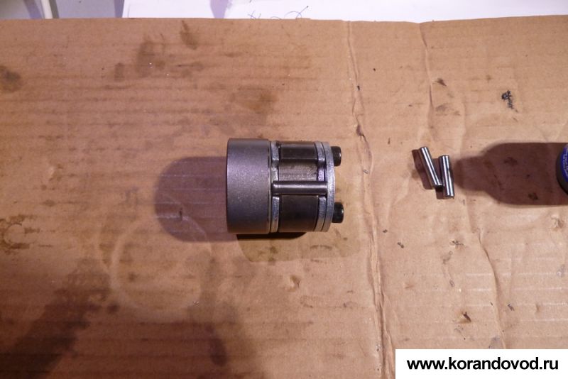

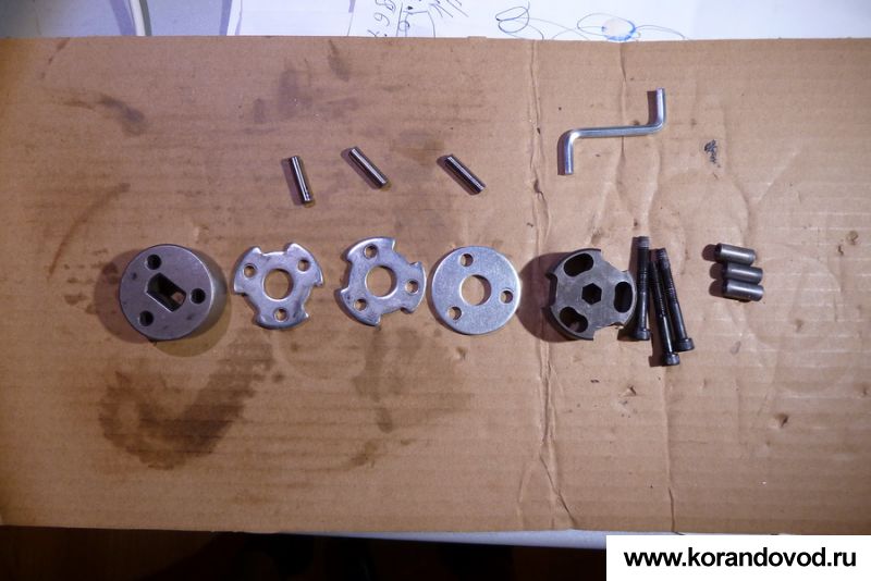

neon416 Опубликовано 13 января, 2015 Опубликовано 13 января, 2015 Ну понятно, что вал мотора проходит через тормоз. Речь о том, что тормоз этот тормозит только в одну сторону.

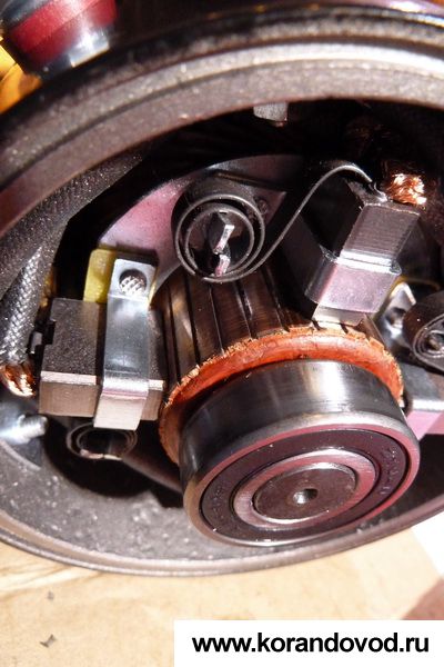

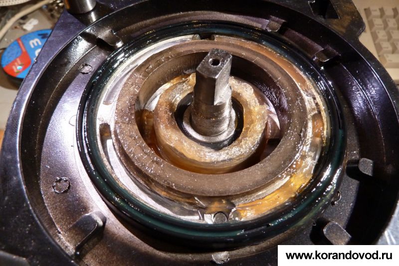

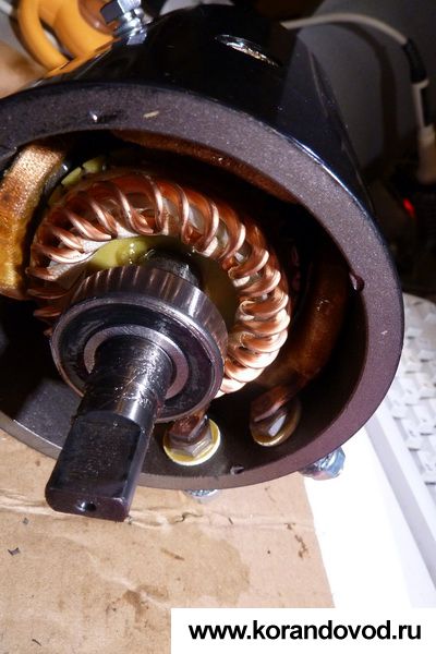

neon416 Опубликовано 14 января, 2015 Опубликовано 14 января, 2015 Слазал в U4x4 new http://avto-lebedka.ru/avtowiench/avtomobilnaya-lebedka-snc9-5x. Коротко - свои плюсы и минусы. На четверочку. К мотору претензий нет. Ротор на подшипниках с обоих сторон, текстолитовый шеткодержатель, меднографитовые шетки, проводка в термостойких трубках. Косяк - нет уплотнительного кольца со стороны крышки. Хотя есть канавка под него. Собрал все на герметике. Особенность: при затяжке клемм надо придерживать контргайки от проворачивания, иначе есть шанс оборвать провода внутри лебедки, они приварены точечной сваркой. Барабан крутится в бронзовых втулках, имеются сальники барабана. Но вот тормоз - это нечто. Никогда такого не видел в лебедках. Кулачковый. Как он будет работать и сколько проживет - хз. Главная радость, он реверсивный. Да, размотка тугая, подозреваю будет не лучше комапа. Это пичалька. И феерической конструкции стяжки: трубки из нержавейки, в которые с торцов запрессованы алюминиевые бобышки с резьбой. Такого я еще не видел. Сплошная сталь как-то больше радовала.

neon416 Опубликовано 14 января, 2015 Опубликовано 14 января, 2015 По опыту, это место греется только если плохо обжаты провода или затянуты клеммы. На старой лебедке втулки были вообще из какого-то пластилина. И ничего, лебедку уже заклинило, контактор горячий, клеммы на АКБ тоже, а клеммы мотора теплые. Еще такую купил. Займусь сравнением на досуге. http://stokrat.com/catalog/Lebedki/Lebedki_dlya_tyajelyh_usloviy_ekspluatacii_HD/Lebedka_elektricheskaya_avtomobilnaya_STOKRAT_HS_8_8_WP_12V_6_8_l_s_

neon416 Опубликовано 16 января, 2015 Опубликовано 16 января, 2015 Мне вот интересно. Шестерни редукторов лебедок, даже дорогих, сделаны довольно грубо. Щетки не притерты. Кто-то когда-то обкатывал лебедку, перед тем как дать полную нагрузку?
stiz Опубликовано 16 января, 2015 Опубликовано 16 января, 2015 Щетки обкатывал - полная размотка/смотка троса без нагрузки.
xline1 Опубликовано 16 января, 2015 Опубликовано 16 января, 2015 Перемотка троса при установке считается?
Steplton Опубликовано 16 января, 2015 Опубликовано 16 января, 2015 Сдается мне, что после установки каждый балуется , ах как она мотает туда, сюда, а вот так и эдак, а насколько трос длинный, таким образом притирая щетки.
neon416 Опубликовано 16 января, 2015 Опубликовано 16 января, 2015 Балуется, щетки слегка притираются. Но редуктор притрется только после довольно длительной работы с малой нагрузкой. На холостом только смазка перемешивается. Вот и вопрос, насколько это актуально.
xline1 Опубликовано 16 января, 2015 Опубликовано 16 января, 2015 после установки каждый балуется Иногда вынужденно - через клюз заделка петли не проходит, приходится сматывать и креплением к барабану пропускать.
neon416 Опубликовано 16 января, 2015 Опубликовано 16 января, 2015 Еще момент. Как и в любом таком моторе щетки могут нормально притереться только в одном направлении. Работа в обратном нарушает притирку. Так что размотка мотором не очень хорошая тема с т.з. ресурса щеток и коллектора.
