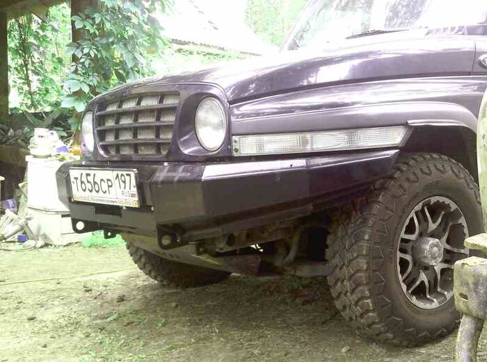

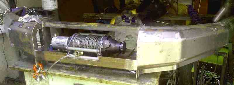

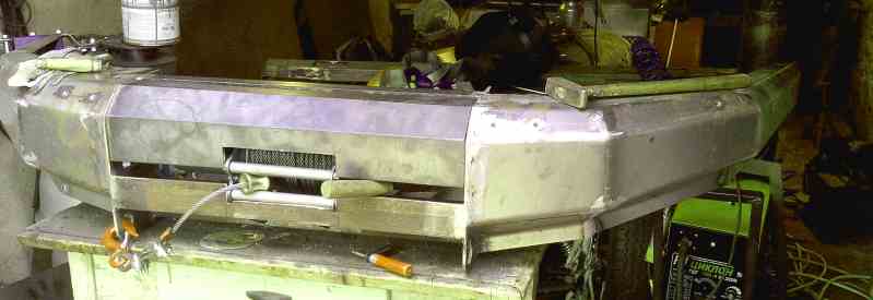

Steplton Опубликовано 1 июля, 2013 Опубликовано 1 июля, 2013 Ну вот и я обзавелся силовиком. Делал сам , на даче. 1

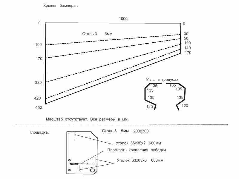

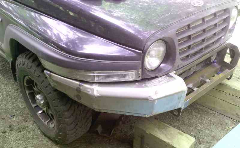

Steplton Опубликовано 1 июля, 2013 Опубликовано 1 июля, 2013 (изменено) Эскизы, по которым делался бампер и гнулись боковины .(гнулись на заводе из 4мм стали) Типа первая примерка. Изменено 1 июля, 2013 пользователем Steplton
brodyaga Опубликовано 1 июля, 2013 Автор Опубликовано 1 июля, 2013 (изменено) боковые уши рядом с колесом.при хорошем прыжке колесо до них доберется если за эти проушины будешь тянуть в бок-их согнет.должны выдерживать лебяжение до 90 градусов Изменено 1 июля, 2013 пользователем brodyaga
Steplton Опубликовано 1 июля, 2013 Опубликовано 1 июля, 2013 боковые уши рядом с колесом.при хорошем прыжке колесо до них доберется если за эти проушины будешь тянуть в бок-их согнет.должны выдерживать лебяжение до 90 градусов Спасибо, буду работать над этим. Но при статическом вывещивании все было ок. Насчет тяги вбок за проушины - погнет, но кувалда вернет на место, а там переварю, если что.
brodyaga Опубликовано 1 июля, 2013 Автор Опубликовано 1 июля, 2013 я когда 4 года назад первый свой делал.тоже при статике все было гуд.но как прыгнул и оторвал ухо.благо не резину подрал у меня толщина в том месте где ухо.14мм.выдерживает нагрузку в 11тн.смело лебяжу под 90град.а вот 8мм-гнет на ура
Steplton Опубликовано 1 июля, 2013 Опубликовано 1 июля, 2013 я когда 4 года назад первый свой делал.тоже при статике все было гуд.но как прыгнул и оторвал ухо.благо не резину подрал у меня толщина в том месте где ухо.14мм.выдерживает нагрузку в 11тн.смело лебяжу под 90град.а вот 8мм-гнет на ура Крепко эадумался. Буду проводить эксперименты. Резина мне дорога, как средство выживания.

Mortalle Опубликовано 25 февраля, 2014 Опубликовано 25 февраля, 2014 (изменено) я когда 4 года назад первый свой делал.тоже при статике все было гуд.но как прыгнул и оторвал ухо.благо не резину подрал у меня толщина в том месте где ухо.14мм.выдерживает нагрузку в 11тн.смело лебяжу под 90град.а вот 8мм-гнет на ура Крепко эадумался. Буду проводить эксперименты. Резина мне дорога, как средство выживания. авторская корректировка проведена весьма грамотно.Даже с полиспасом, вбок, ничего не выгибает.зы. ты с вездеходами поговори по телефону, враз желание сотрудничать пропадет. Изменено 25 февраля, 2014 пользователем Mortalle
Mortalle Опубликовано 26 февраля, 2014 Опубликовано 26 февраля, 2014 Перепост. Окончательная толщина ушей 8 мм. (жаль плохо видно)
brodyaga Опубликовано 26 февраля, 2014 Автор Опубликовано 26 февраля, 2014 я имел их в отверстия енти вырезы. вместо того чтоб скинуть машину с колеи из-за них гнет рельсу джека.отстой.ни разу себе не делал.
urisan Опубликовано 26 февраля, 2014 Опубликовано 26 февраля, 2014 Ну так они не для скидывания, а наоборот - чтобы машина случайно не сковырнулась, пока ты колесо меняешь. А скидывать - просто с выштампованных форм-площадок на бампере.
