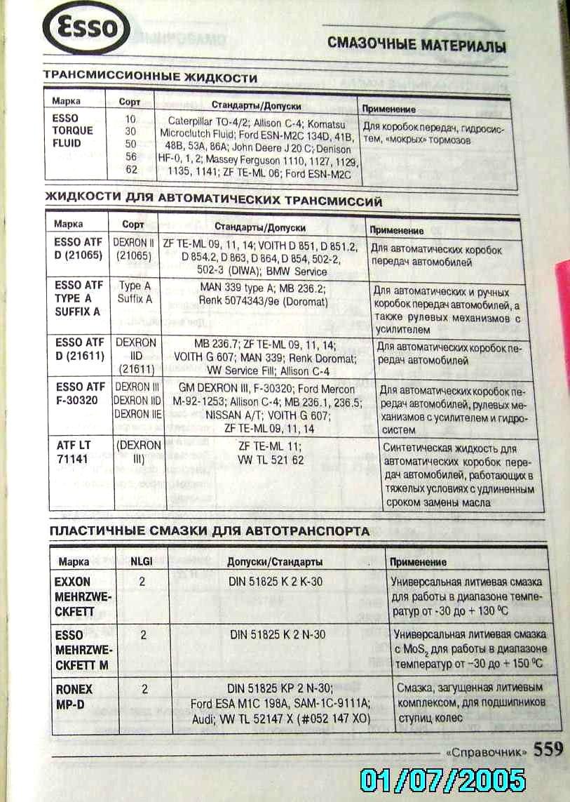

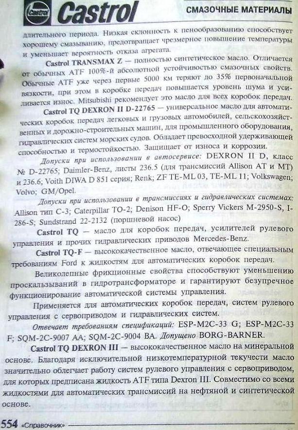

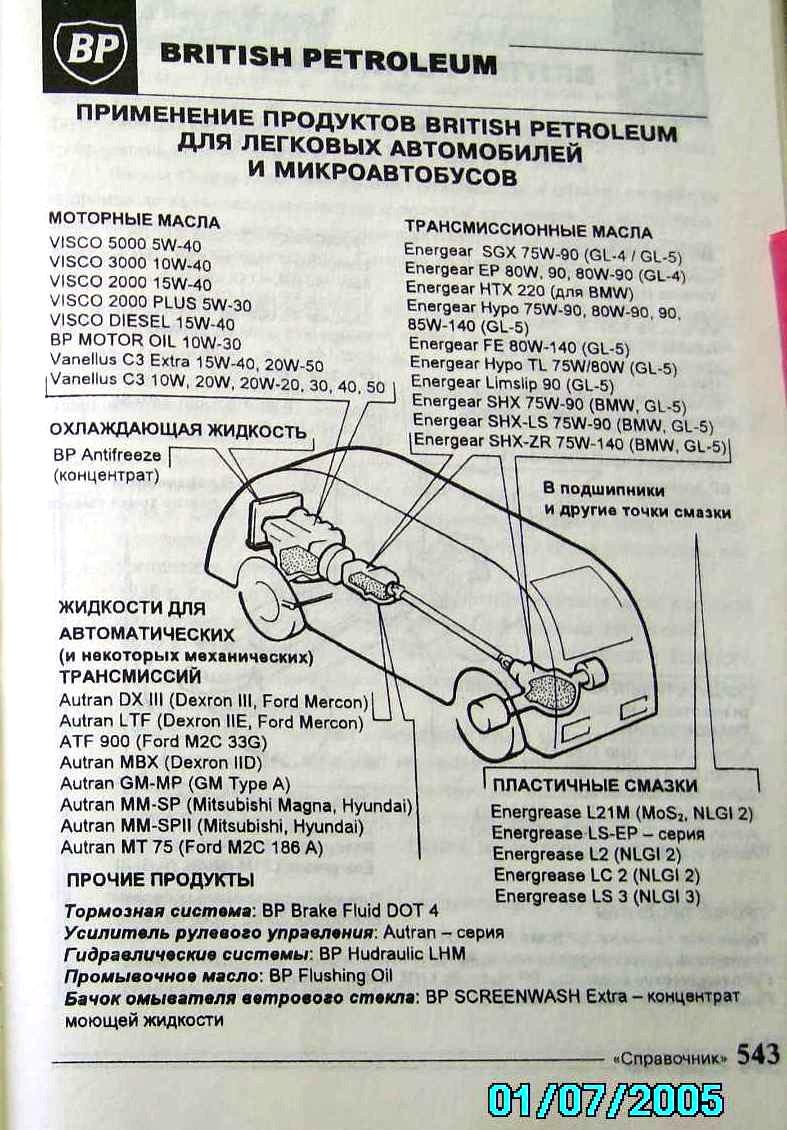

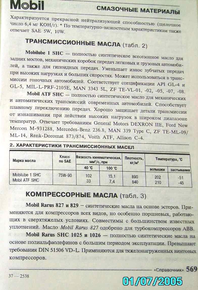

Villy_Churak Опубликовано 24 июня, 2010 Опубликовано 24 июня, 2010 (изменено) Вообще, мне трудно комментировать мнения специалистов/производителей/продавцов присадок - в силу моего автомеханического слабоумия и духоты в офисе. ИМХО, буду в Рязани - всё-равно свяжусь с "товарищем" - пусть льют. Хруст у меня не пройдёт сам. Дилеры ничего не находят. И вообще, мне жарко, душно, и не хочу сейчас думать ни о чём. Пардоньте. _____________________________________________________________________________________________________ "Продавец-производитель" РВС читает наш форум, но почему-то сам не регитсяи не постится. "Просил" меня разместить "рекомендации" производителей по маслам. Почему бы и нет... Размещаю. См.сканы... Изменено 24 июня, 2010 пользователем Villy_Churak
