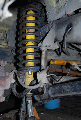

я про стойки не стабилизатора.. а про стойки машинные, подвески.. у легковых и "джипоы", и на тойотах мостовых, амморт внутри пружины.. например на крузаке.. там амморт стоит в пружине..

Ну да, действительно, на некоторых машинах с мостами аморты стоят вертикально или почти вертикатьно, например GM-niva или витара
http://www.off-road-drive.ru/fi/16/pics/news/SGV_2.jpg
http://www.off-road-drive.ru/fi/2/albums/311/051_ORD_05_01_Page_1_Image_0001.jpg
Но как бы мое мнение, что это не есть хорошо. И они всетаки, помоему, все немного наклонены, хотябы даже для того чтобы колесом не зацепить при больших ходах.
амортизационные стойки всеже обычно на независимых подвесках, как макферсон
может у новых ради устойчивости и наклонены амморты.. либо когда не получается поставить длинный амморт его наклоняют. либо когда сильно жесткий его наклоняют..
смотри тойоты 40,60,80..
у патрола спереди тоже вертикально стоит аммо
Ну да,... спереди стоят... Может они так делают какраз таки из-за того что спереди места нет чтобы их под углом разместить? Там двигатель всетаки, и не только...

да не делают они так.. амморты как раз работают лучше всего вертикально.. а вот горизонтально не работают.. чем больше угол наклона тем хуже они работают.. зад легче морды.. и более длинные амморты проще расположить под наклоном..
как то так.. мое имхо.
