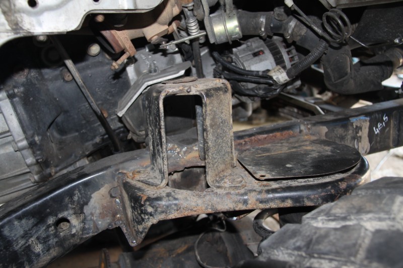

Да у нас раздатка простая ничего ей не будет, ну всего навсего надо будет сливное отверстие делать и всё, и то не факт что это ППЦ как необходимо)

насчет простоты раздатки-ты загнул.
Проще тогда мост вверх ногами повернуть.
Поштудируй устройство...
Ладно, ждем тест-драйва и описалова...
вот мост как раз низя) изменяться углы наклона колёс при поворотах, и хвостовик окажется сверху и на него будет меньше масла попадать, а потом вот по рисунку видно что колёса ночнут в другую сторону крутиться так как планитарка станет с другой стороны
мост перевернуть можно. но надо и поворотные кулаки переворачивать. они втулятся и обвариваются. но пошел по другому пути. План шайбу сделать проще. Между раздаткой и коробкой есть направляющая соответственно остается симметрия

Серега! Молодец! отпишись потом, че да как....на сколько раздатка вытерпит житье "кверх тормашками". Какие ГП кстати? (от какого Сафаря, в смысле с каким двиглом? TD27? )
А как с рулевым? с Ниссана редуктор? На рессоры? или пружиы?

А все...вижу, где аммо будут..Подвеска у Сафаря заимствована? ГП 4.6 с RD28 ?
На фото видно, как пепелац поднялся на мосту...100 мм бодик уже не актуален...какую резину вкатывать? 37 ?..

Да передаточное 4.625 поедет он и на 38но скорость 80-90 по трассе и про пятую передачу забыть, в грязи понижайка. но сначала у меня планы, диски вылетом -40, затем блокировки, а уж потом 38 и новые г/л. пары. Есть большой плюс на эти мосты че только не продают. Я думаю к весне все осилить – бобла надо много особенно на резину
