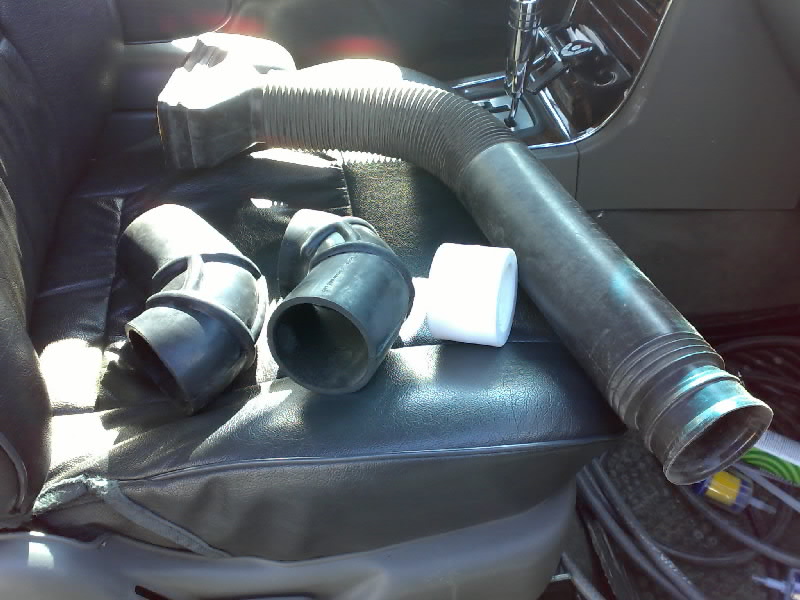

ANDREY 24 RUS Опубликовано 4 мая, 2010 Опубликовано 4 мая, 2010 (изменено) Ян я купил 2 отвода от Соболя по моему. к ним купил сантехническую трубу и трубу для Москвича 2141 для теплого воздуха все это собиратся в кучу и забор получится в другую сторону и вверх. За все отдал где то рублей 500-600. попозже выложу фотки всего этого добра. Подсмотрел у Омских а внутренний диаметр какой в шланге, у меня от резака газового есть там кислородный и под пропан, подойдет? конечно кислородный рукав. только он бывает 6,3 и 9 мм Сапуны АКПП и раздатки поскажите чтобы быстро найти Изменено 4 мая, 2010 пользователем ANDREY 24 RUS

Yanik Опубликовано 4 мая, 2010 Автор Опубликовано 4 мая, 2010 по принцыпу, чем выше тем лучше =) че акое отбортовка? три в кучу под капотом, ромашкой, один сзади где домкрат, думаю в скором времени подниму повыше его, за накладку возле двери, туда думаю бензобак вывести (Даф подсказал идею). + смотри чтобы остовалось под ход моста, чтобы не оторвалось, и не намоталось никуда.. + задний надо вывести так чтобы выхлопукой не расплавить..

ANDREY 24 RUS Опубликовано 4 мая, 2010 Опубликовано 4 мая, 2010 Ян вот такой джентельменский набор для воздуховода я купил
