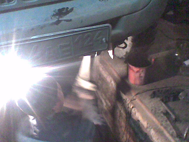

Yanik Опубликовано 22 апреля, 2010 Автор Опубликовано 22 апреля, 2010 больше нету, кинь туда фотку как радиатор ломаю =)
Andre Опубликовано 22 апреля, 2010 Опубликовано 22 апреля, 2010 Фотки отличного качества, или я под пивом был
Yanik Опубликовано 22 апреля, 2010 Автор Опубликовано 22 апреля, 2010 надо радиатор забрать, че нить из него сделать..

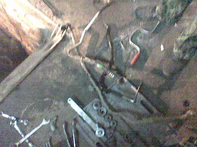

ANDREY 24 RUS Опубликовано 22 апреля, 2010 Опубликовано 22 апреля, 2010 (изменено) Ты убрал маслянный радиатор??? мне потом покажещь схемку убирания.. Ты готов?? А то тут меня насчет воскресенья спрашивают я молчу т.к. тебе обещал Ян там если поедешь мне надо тебе шаклы еще заказать тут народ просит.. бизнес по шаклам откроешь Изменено 22 апреля, 2010 пользователем ANDREY 24 RUS
Andre Опубликовано 22 апреля, 2010 Опубликовано 22 апреля, 2010 Из радиатора и трубок сделаем самогонный аппарат. Как раз в деревне посмотришь устройство и возьмешь рецептуру.
Yanik Опубликовано 22 апреля, 2010 Автор Опубликовано 22 апреля, 2010 Ты убрал маслянный радиатор??? мне потом покажещь схемку убирания.. Ты готов?? А то тут меня насчет воскресенья спрашивают я молчу т.к. тебе обещал Ян там если поедешь мне надо тебе шаклы еще заказать тут народ просит.. бизнес по шаклам откроешь ТЬфу-тьфу-тьфу, готов! (сегодня утром был легкий испуг). заказывай шаклы, привезу.. Схема простая, с корпуса масленого фильтра откручиваешь две трубки шестиграником на 5, ставишь спец трубку(мне Вася дал, буду ему покупать, могу и на тебя заказать), закручиваешь, откручиваешь радиатор и выламываешь/вытаскиваешь трубки..
Yanik Опубликовано 22 апреля, 2010 Автор Опубликовано 22 апреля, 2010 Спецтрубки есть у Димки нету, только под заказ..ты когда на трахтовую поедешь? спроси у них про корпус масленного фильтра от истаны без этих дырок, как у Вити..
