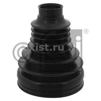

Paulus Опубликовано 24 сентября, 2018 Опубликовано 24 сентября, 2018 20 минут назад, MaxAlex сказал: 2. Лично у меня за много лет эксплуатации эти пыльники никогда не рвались. Да я и не спорю, - хорошие пыльники, материал мне понравился. Но есть одна проблемка – это внешние пыльники и они не предназначены для движения на сжатие и растяжение. Для внутренних должно быть большее число секций гармошки для того чтобы было меньшее изменение угла в местах изгиба и следовательно больший ресурс. Пример внутреннего пыльника:
