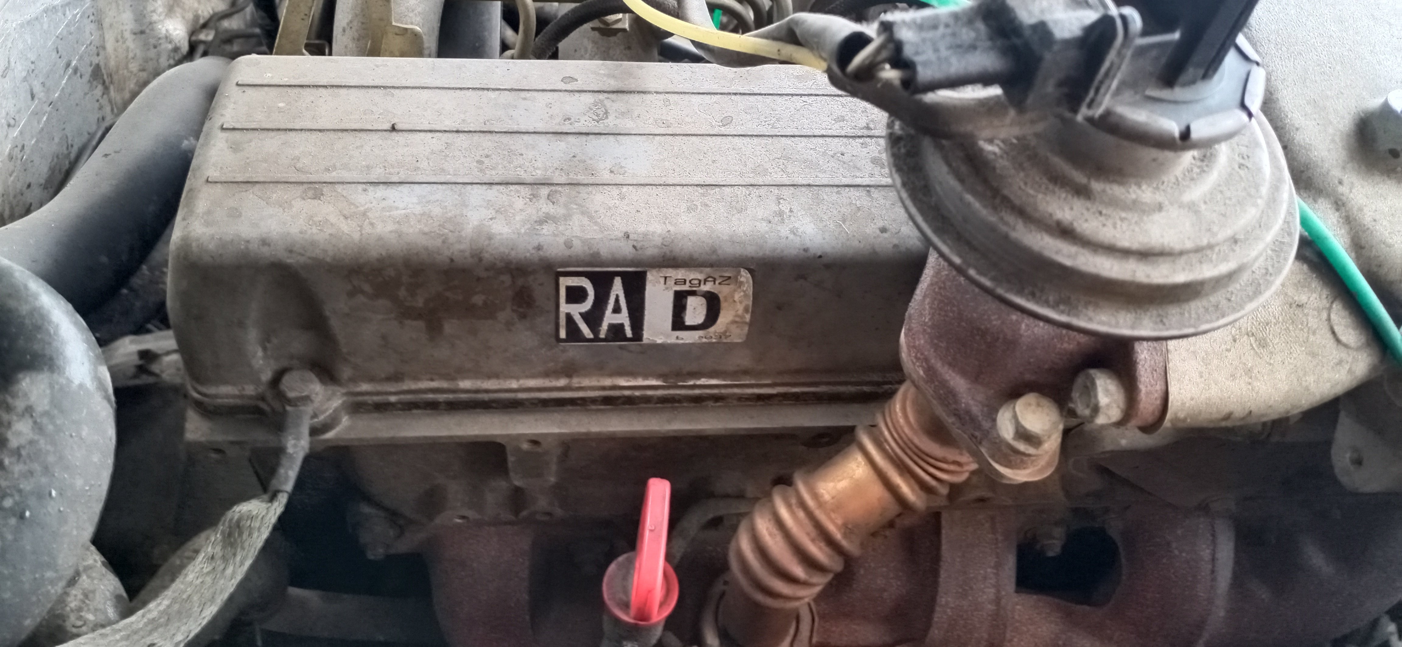

автолюбитель михаил Опубликовано 4 апреля, 2020 Опубликовано 4 апреля, 2020 (изменено) 22 минуты назад, aybik сказал: жаль. руководство по эксплуатации, сервисная карта есть. а какой именно двигатель не написано. Сейчас народ смеяться будет, но попробуем. Открываешь капот, смотришь сверху на мотор. Видишь турбину у впускного коллектора ( такая штука круглая с улиткой) - значит, 2,9 ТД. Нет турбины - атмосферник, 2.9 Д. Весьма приличные движки, особенно первый. В мануале и в сервисной книжке в конце есть таблица смазок на каждый двигатель, сколько чего и куда заливать и сроки замены. Кроме того, под капотом должны быть наклейки с марками залитых жидкостей. Ну, и ищешь на форуме рекомендации по сортам масел и т. д. Забиваешь в поисковик (вверху страницы) "Масла в двигатель", например, и читаешь, учишься. Думаю, дизелисты тебе и здесь ответят. Фото движка можно здесь выложить. Изменено 4 апреля, 2020 пользователем автолюбитель михаил

kap1972 Опубликовано 4 апреля, 2020 Опубликовано 4 апреля, 2020 13 минут назад, автолюбитель михаил сказал: Сейчас народ смеяться будет, но попробуем. Открываешь капот, смотришь сверху на мотор. Видишь турбину у впускного коллектора ( такая штука круглая с улиткой) - значит, 2,9 ТД. Нет турбины - атмосферник, 2.9 Д. Весьма приличные движки, особенно первый. В мануале и в сервисной книжке в конце есть таблица смазок на каждый двигатель, сколько чего и куда заливать и сроки замены. Кроме того, под капотом должны быть наклейки с марками залитых жидкостей. Ну, и ищешь на форуме рекомендации по сортам масел и т. д. Забиваешь в поисковик (вверху страницы) "Масла в двигатель", например, и читаешь, учишься. Думаю, дизелисты тебе и здесь ответят. Фото движка можно здесь выложить. Зачем фото движка? И так понятно 2.9тд. Масла совсем чуть-чуть надо, всего то 10 литров.

автолюбитель михаил Опубликовано 4 апреля, 2020 Опубликовано 4 апреля, 2020 2 минуты назад, kap1972 сказал: Зачем фото движка? И так понятно 2.9тд. Масла совсем чуть-чуть надо, всего то 10 литров. Человек совсем новенький. Кстати, атмосферники 2.9 на Тагазах были?
kap1972 Опубликовано 4 апреля, 2020 Опубликовано 4 апреля, 2020 20 минут назад, Mortalle сказал: Нет. А это не 2.6? Не-а. 2.9
