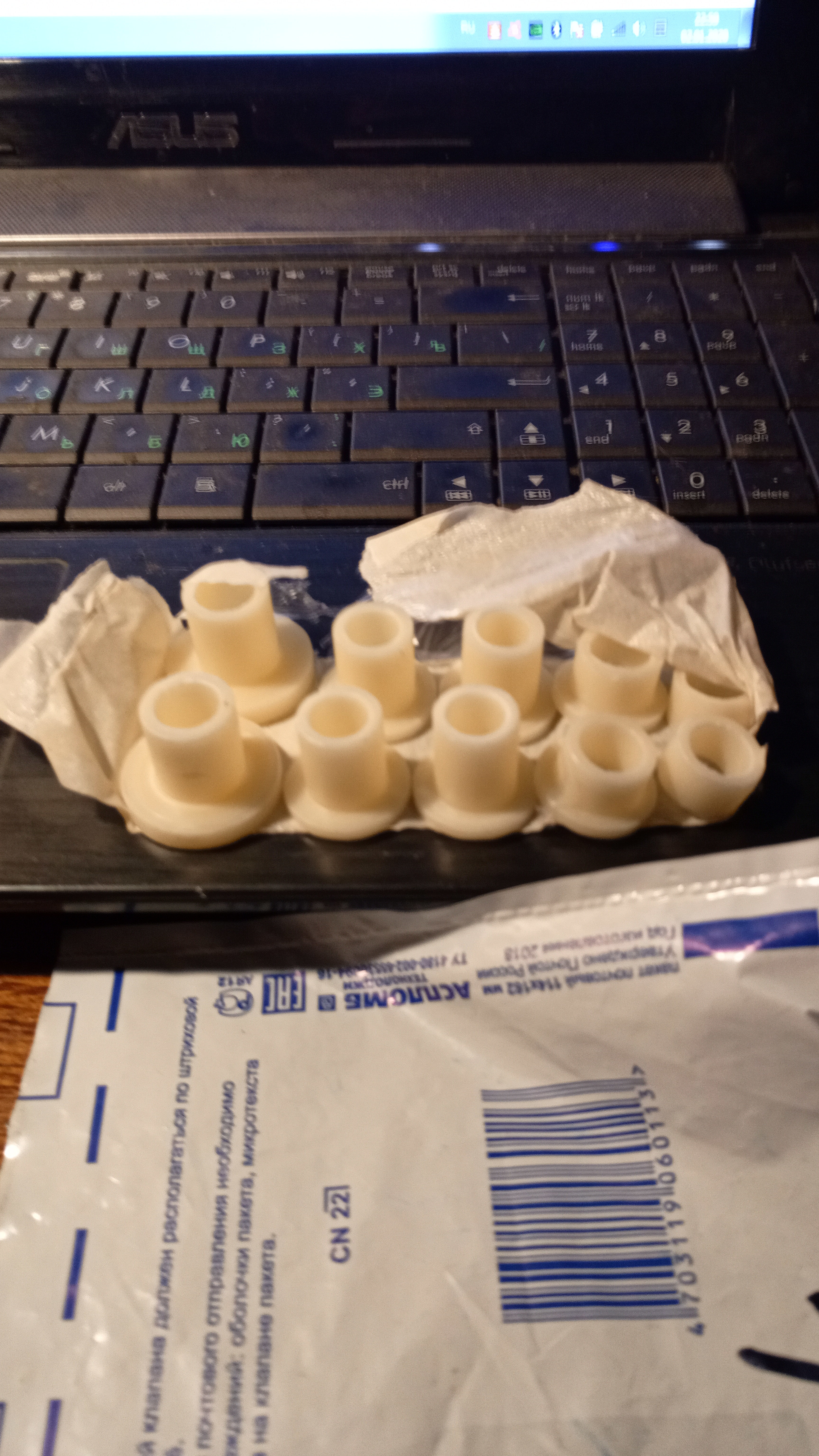

Borisovich Posted January 2, 2020 Posted January 2, 2020 (edited) В 21.12.2019 в 14:41, олег ан сказал: окей гуголь. а то опять моя ссыль не понравится. Не помог гуголь. И материал искать заипся. Сталей любых, хоть титана, а кусочка капролоктана не нашёл. Пошёл и тупо купил весь комплект: Edited January 2, 2020 by Borisovich 1

Viktor_na_TAGAZe_ Posted January 3, 2020 Posted January 3, 2020 12 часов назад, Borisovich сказал: Не помог гуголь. И материал искать заипся. Сталей любых, хоть титана, а кусочка капролоктана не нашёл. Пошёл и тупо купил весь комплект: так это вы с чего купили эти втулки?
Borisovich Posted January 4, 2020 Posted January 4, 2020 (edited) В 03.01.2020 в 11:53, Viktor_na_TAGAZe_ сказал: так это вы с чего купили эти втулки? "Ремкомплект Кулисы КПП Тагаз Тагер". Ща дождусь шар на рычаг и буду ставить. Расскажу подошло или нет. Edited January 4, 2020 by Borisovich

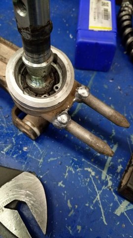

Borisovich Posted February 14, 2020 Posted February 14, 2020 (edited) Втулки подходят отлично, даже немного развернул сверлом 8,8. А сам процесс замены вылился в реальный геморой. Ось не выбилась, болты крышки тоже не пошли. Пришлось снимать КПП. Правда обнаружилось полумёртвое сцепление, поэтому к лучшему. Почему-то были обломаны оба штыря на кракалыге. Приварил. Надеюсь не отломятся. Edited February 14, 2020 by Borisovich 1
