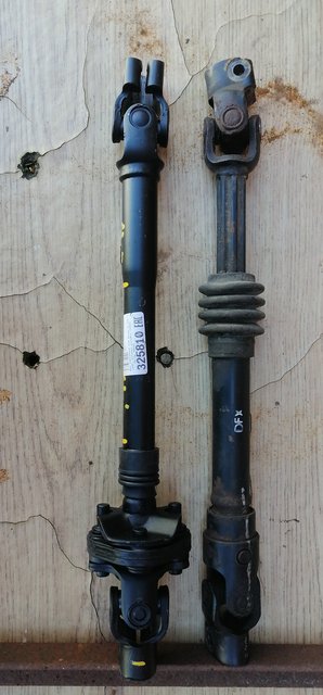

В 02.03.2020 в 10:44, MaxAlex сказал:
Кардан с демпфером. От грузочичка Встает болт-он на Корандика. И не надо кувалд
Слева от киа бонго 563704E101. Справа родной тагеровский, удлиненный на 4,5 см. При установке на тагер с бодиком 6 см пришлось немножко укоротить, не мог вставить.

Хм, странно...
Тагер абсолютный сток, 3.2
Вал от бонго 563704E001 встал болт-он. В сжатом состоянии - четко, как родной.
Внипанятках...
28 минут назад, prostoman сказал:
т.е. запаса хода на сжатие нет?

Поискал длину в "интернетах",  563704E001 - 430 мм,  563704E101 - 480 мм.

В 22.07.2023 в 12:29, stiz сказал:
Взял первый. Тагер стоковый. Вал встал без проблем. Тишина и нет люфта. Красота. На автодоке 3400 руб.
